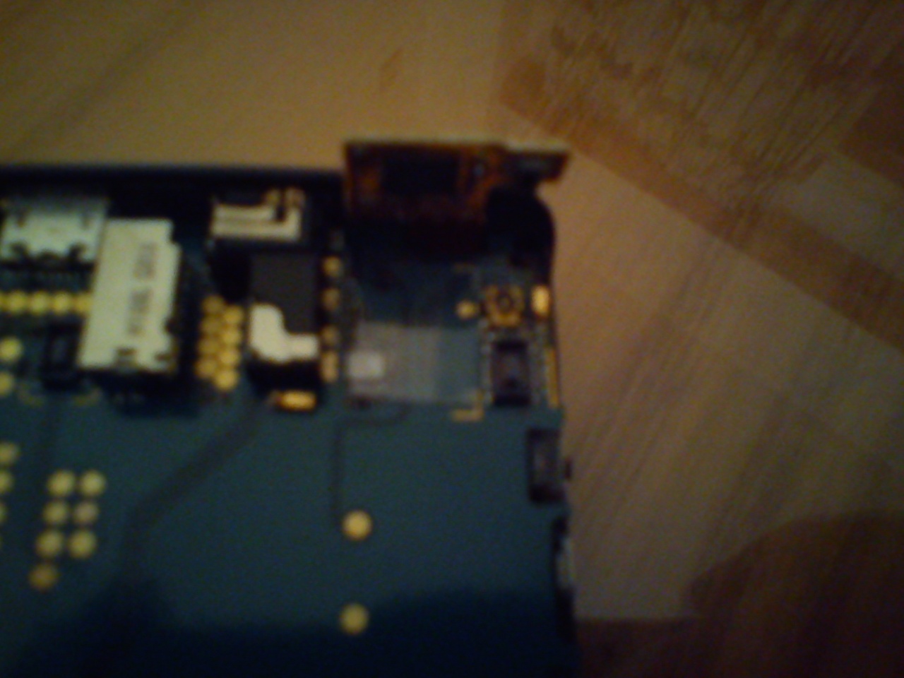

Παιδια εγινε η δοκιμη αλλα τζιφος η δουλεια...Δεν ειχαμε αποτελεσμα , το κινητο συνεχιζει να ανοιγει αλλα το προβλημα παραμενει( δεν εντοπιζει την σιμ)...Θεορω οτι μαλλον το προβλημα δημιουργειται οχι απο την πλακετα μετα απο αυτο αλλα απο την υποδοχη της σιμ! Πιθανον εαν κανω το ιδιο με το αλλο κομματι (γιατι αυτο δεν ειναι πανω στο πλακετακι) να λειτουργησει... Απλα εκει πανω ειναι κολλημενη η μπαταρια σαυτο το κινητο και δεν ξερω κατα ποσο ευκολο ειναι να βγει ...

johny καπου εκεί πρέπει να έχει καλωδιοταινία.
Δοκίμασε να τρίψεις με οδοντόβουρτσα και ξυδι εκει.
Δηλαδή στην ένωση της πλακέτας σιμ με την πλακέτα του κινητού.
Link to comment
Share on other sites

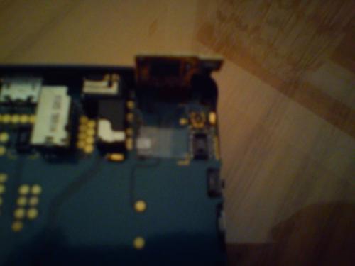

Μηπως ειναι αυτο το κομματι (δες φωτο) ? Γιατι εαν ειναι αυτο ειναι το μονο κομματι που δεν εχει μπει σε ξυδι....τωρα εχω βαλει και το υπολλοιπο κομματι , πρωσπαθηασα και εβγαλα την παταρια...
Για τσεκαρε και πες εαν ειναι αυτο ειναι ευκολο...
Αν και δεν φαίνεται καθαρά λεω στην σύνδεση που γίνεται μεταξύ καλωσίου σιμ και πλακέτας
Link to comment
Δεν εχει κατι αλλο , το καλωδιο της μπαταριας και αλλο ενα σαν και αυτο τις φωτογραφιας που συνδεονται πανω στην πλακετα ...ταχω τριψει και τα δυο...για να δουμε σε λιγο...:clap:
