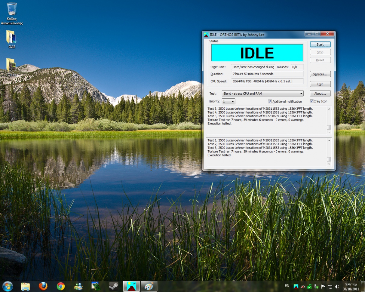

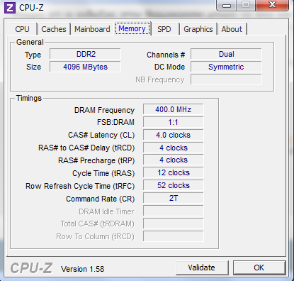

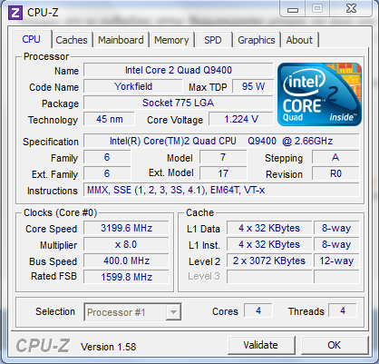

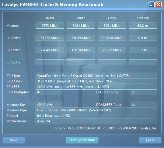

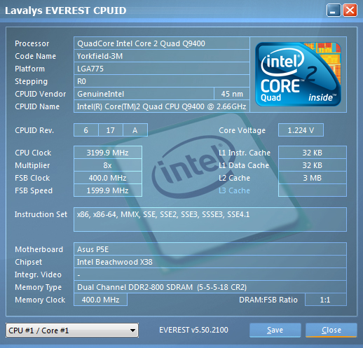

ΟΚ! Λοιπόν σας έχω ευχάριστα νέα. Πήγα το πρωί και πήρα από τον γερμανό μία μπαταρία renata 2032 ελβετική και μόλις την έβαλα, μπήκα στο bios για να φτιάξω την ώρα κτλ. και αμέσως έκανα και το o.c. Με τη μία μπούταρε, απλά είχα κάτι μικρές αποκλήσεις πάνω στις οδηγίες. Το dram freq ας πούμε αντί για 800 έχει επιλογή για 801 και το fsb termination voltage πάει από μόνο του στο 1.36 αντί για 1.35 που έβαζα εγώ όπως μου είπατε. Και 2 ερωτήσεις. Σε 1.8v οι μνήμες μου δουλεύουν με 5-5-5-18 και σε 2.1v με 4-4-4-12. Να το πάω και αυτό στα 2.1v; Το orthos από που το κατεβάζουμε; Βρήκα ένα αλλά είναι beta και παλιό. Είναι το 041.10.18.
Εδώ σας έχω και κάποια αποτελέσματα από το everest και το orthos:
Υ.Γ. Αυτή η Α70 θα με τρελλάνει. Χωρίς ανεμιστήρες και με cpu στα 3.2, κρατάει τις θερμοκρασίες σε idle, ίδιες με πριν. Δηλαδή με τους ανεμιστήρες να δουλεύουν σε pull & push και τη cpu στην stock συχνότητα :S

Το overclock σου ειναι μια χαρα.
Τις μνημες αστες στα 5-5-5 δεν εχεις ουσιαστικο οφελος στα 4-4-4.
Κατεβασε το cpuz και βαλε screenshot και απο αυτο.
