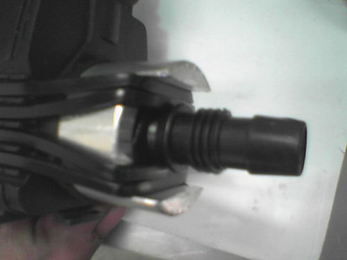

Μια λ20 που πηρα για λίγο στην αρχη ολα ηταν οκ αλλα μετα απο 3-4 βαλε βγάλε άρχισε να χανει και δεν σταματούσε με τίποτα οτι και να τις έκανα Τελικά ένα αλουμινένιο δαχτυλίδι έδωσε την λύση Νομίζω οτι ολες οι λ20 που χάνουν εχουν το ίδιο κατασκευαστικό πρόβλημα με το μπλέ δαχτυλίδι σύσφιξης στο οποίο μετα απο μερικα βγάλε βάλε φαγώνεται εσωτερικα με αποτέλεσμα να μην ασκεί αρκετή πίεση στο Ο-ρινκ στεγανοποιησης και ...............:cry:

θα κολλησεις τα κιτρινα μεταξυ τους. την κιτρινη σφηνα που ειναι πανω στον αξονα, με την σφηνα που βρισκεται μεσα στο στροφειο.

κολλησε την (το στροφειο στον αξονα)
ολες αυτες, εχουν επιτηδες ενα μικρο κενο, ωστε οταν ζοριζονται (οταν βρωμησει το νερο στο ενυδρειο), να κανουν θορυβο για να ξυπνησουν τον ιδιοκτητη να καθαρισει το νερο, πριν πεθανουν τα καημενα τα ψαρακια απο τη μπιχλα.

Εκτός λοιπόν από συναγερμός νιτρωδών ( μπιχλας) δευτερευόντως το σύστημα αυτό προσπαθεί να διορθώσει την αδύναμη ροπή εκκίνησης. Εκκινεί μόνος του ο ροτορας και στην πορεία βρίσκει την φτερωτή με φόρα.

Πράγματι εξαιτίας της ( βρωμιάς ) αδυνατεί να εκκινήσει. Σε καθαρό νερό συμβαίνει σπάνια.
