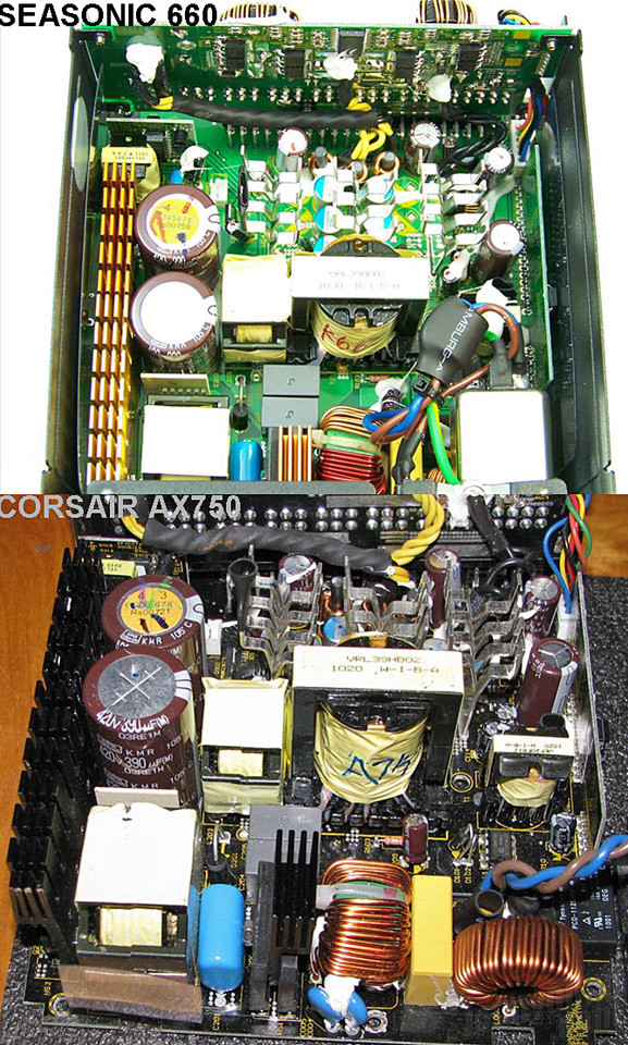

Ναι και side by side seasonic x-660 vs corsair ax-750
Ιδια φαινονται, μηπως ειμαι ομως κακαομαθημενος που μαρεσει το μαυρο pcb :rolleyes:

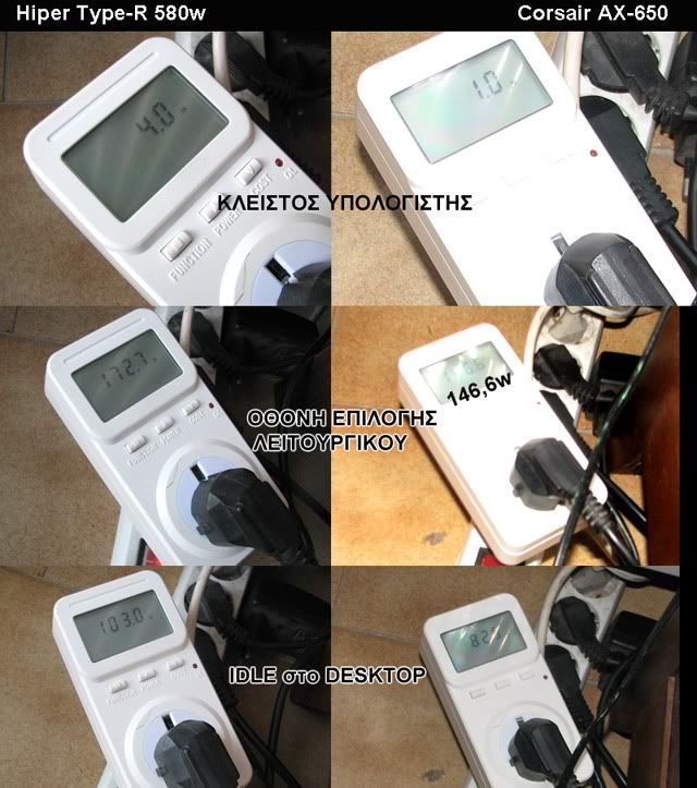

Λοιπον επειδη εχω και μετρητη καταναλωσης ρευματος.
Ηθελα να δω μπακαλιστικα και την καταναλωση του τροφοδοτικου να δω κατα ποσο βελτιωθηκε απο το παλιο μου Hiper Type-R 580w.
Ειδα μια εκπληκτικη μειωση του 20% στο Desktop και οταν ειναι κλειστος ο υπολογιστης καιει πολυ πιο λιγο.
Το Type-R δεν εχει σταθερα 4w καταναλωση κλειστο, εκανε ανα 3 δευτερολεπτα peak στα 7w. Οποτε γυρω στα 5w καιει μεσο ορο.
Ετσι το Corsair θα μου γλυτωσει 4w την ωρα 18ωρες τη μερα που ειναι κλειστος = 72w / ημερα = 26,2 kw το χρονο :p
(Δλδ στα 7 χρονια που ειχα το Type-R μου εχει καψει κλειστο 183kwh !!! )
Ηξερα οτι τροφοδοτικο απο τροφοδοτικο διαφερει, αλλα ποτε δεν φανταζομουν οτι υπηρχε τοσο μεγαλη διαφορα.

Απο 117-118w IDLE στο desktop ειχα δει τα 103-105w πριν αλλαξω το τροφοδοτικο. (και τωρα πηγε 82,5 !)
Α και κατι ακομη, τωρα το Corsair οταν ειναι σβηστος ο υπολογιστης δειχνει 0,6-0,7w.
Ισως φορτισαν οι πυκνωτες γιατι το 1w το εβλεπα οταν το εβαλα πρωτη φορα πανω πριν το εκκινησω!
Η αληθεια ειναι οτι ειναι σχετικα ακριβο το ατιμο. Αλλα με τετοιο ρυθμο εξοικονομισης ενεργειας ειναι σιγουρο οτι θα τα βγαλει τα λεφτα του.:T:
