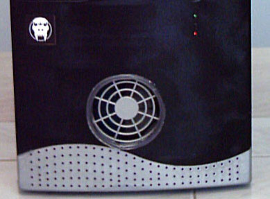

Μετα απο την τοποθετηση δυο 12αριδων fans ενα μπρος και ενα πισω πριν 2 μηνες και βλεποντας τις θερμοκρασιες λογω καλοκαιριου να ανεβαινουν βρηκα λιγο χρονο να ανοιξω το κουτι απο μπροστα για καλυτερη εισαγωγη αερα αφου πριν ο αερας ερχοταν κατω απο την προσοψη απο ενα μικρο ανοιγμα.
Το αποτελεσμα ηταν ευχαριστο γιατι τωρα εχω -4C στο κουτι και -3C στη CPU
Δηλαδη οι παλιες μου τιμες με θερμοκρασια δωματιου 27-28C ηταν
idle: case 32C, CPU 37C
full load : case 33C , CPU 50-52C
Tωρα εχω
idle: case 28C, CPU 34C
full load : case 29C , CPU 47-49C
Τα fans ειναι στις 1500 στροφες

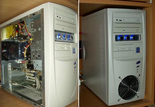

Γιαννη καπου ειχα δει οτι θελεις να κανεις κ' εσυ μπροστα τρυπα?
Την εκανες?
Ειχε αποτελεσματα?
’σε που πρέπει να έχει λιγότερο θόρυβο τώρα από το vacuum effect του ήχου, όταν περνάει από το στενό άνοιγμα του υπολογιστή.

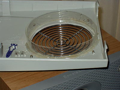

Εχω τρυπήσει το σιδερο απο μεσα. Μπροστα εχω ξεκινησει σιγα-σιγα και κοβω το πλαστικό. Ο λόγος ειναι για να ψυχεται καλύτερα το ψυγειο που θα βαλω μεσα...
Δυο ερωτήσεις.... Την τρύπα την έκανες με ποτήρι 12cm? και το πλαστικό που έβαλες τί είναι?
Η τρύπα που είχα στο παλίο μου case.....
Δημητρη απο βαψιματα δεν τα παω καλα
trendy πραγματι εχω λιγοτερο θορυβο.
Γιαννη εγω το πλαστικο το ανοιξα με χοντρο τρυπανι.Πολλες τρυπες γυρω-γυρω και μετα ισιωμα σιγα-σιγα με λεπιδα.
Ασε...εγω παλέυω με ενα δράπανο...:toomuchne Θα παρει γυρω στις 4 ωρες αλλα θα βγεί ακριβώς!
Δημητρη το πλαστικο ειναι απο 10αδα DVD .Εκοψα το εσωτερικο γυρω-γυρω και το κολησα με ζεστη σιλικονη.
Γιάννη να βοηθήσω? Της τρύπα εγώ την είχα κάνει με το κολλητήρι που έχει μύτη μπροστά..... Την σημάδεψα και σιγά-σιγά άρχισα να την λιώνω γύρω-γύρω...... Βγήκε πολύ ίσια τρύπα..... Απλά μετά την μύτη από το κολλητήρι την πέταξα και πήρα άλλη....
