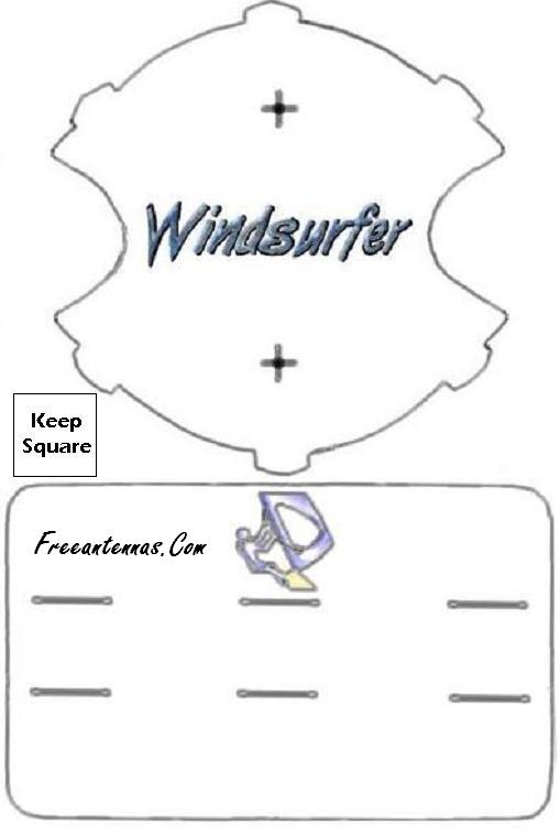

Από εκεί και πέρα αν και με αυτή δεν εχεις βελτίωση τότε σταματάμε να κοιτάμε κεραία omni directional και πάμε πλέον σε κατευθυντική κεραία όπου θα μεγαλώσει η εμβέλεια σε μια συγκεκριμένη κατεύθυνση μόνο, εφόσον ειναι και συγκεκριμένο το δίκτυο που προσπαθείς να συνδεθείς.
Υπάρχουν πάρα πολλές λύσεις για κατευθυντική κεραία ... ελπίζω μόνο το pc να είναι κοντά σε παράθυρο ...
Μια φθηνή κατευθυντική κεραία http://www.e-shop.gr/show_per.phtml?id=PER.505880
Ακόμα μπορείς να πας σε κάποια χειροποίητη λύση τύπου cantenna ή με λίγη χαρτοκοπτική δοκίμασε και αυτό ... θεωρητικά δίνει ενίσχυση μερικά dbi
http://www.billyboylindien.com/wifi/windsurfer.html
