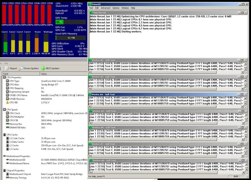

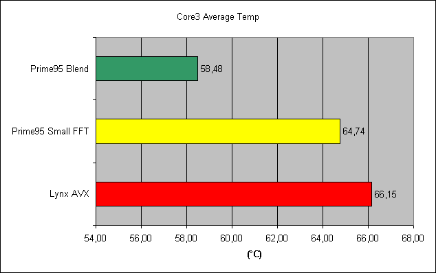

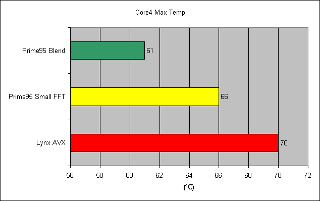

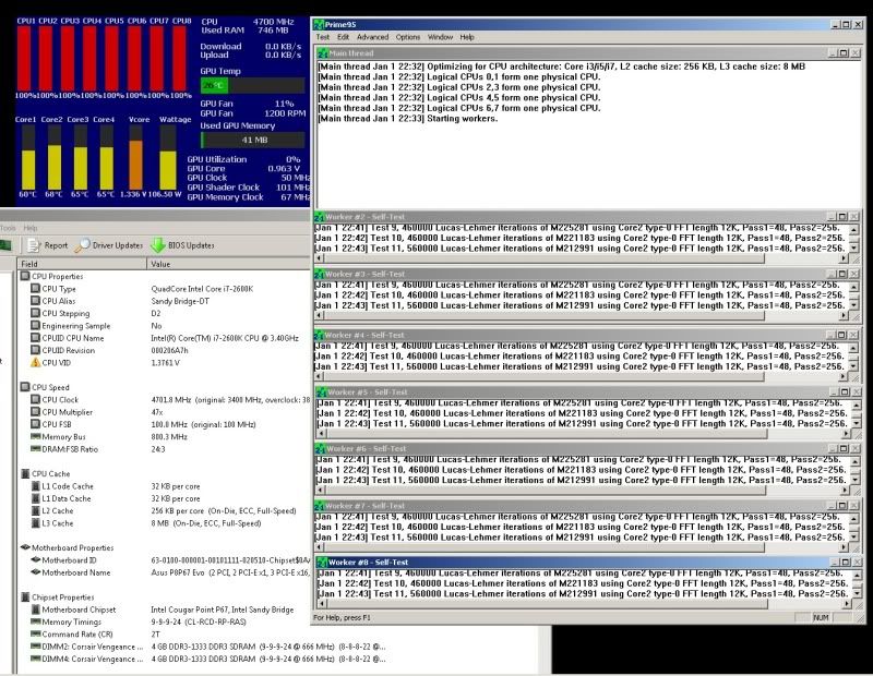

Καλησπέρα, παραθέτω μερικές προχειρες μετρήσεις ετσι απλά για να παρατηρήσουμε τι επιδραση έχει καθε ενα απο αυτά τα προγράμματα σε έναν 2600K στα 4.7Ghz με offset -0.035V στο Vcore (ΟΧΙ fixed Vcore).
Κάθε ενα πρόγραμμα έτρεξε για 10 λεπτά, πρώτα το Lynx AVX, μετά το Prime95 Small FFT και τελευταίο το Blend Test. Μεταξύ τους αφηνα idle τον υπολογιστή ουτως ώστε οι θερμοκρασίες της cpu να πεσουν στους 25-27C.
To AIDA64 ανέλαβε να καταγράφει CPU utilization, Vcore, IA Cores Wattage κοκ ενώ παράλληλα με μια τύπου Kill-o-watt συσκευή παρατηρούσα κατέγραφα τις μαξιμουμ τιμές που εβλεπα.
(σορυ για τις εικονες, επρεπε αναγκαστικά να τις πετσοκόψω, παραήταν μεγαλες και το αυτοματο resize τις εκανε τελειως δυσδιακριτες)

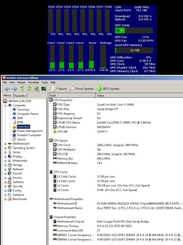

Idle:
Lynx AVX:
Prime95 Small FFT:
Prime95 Blend Test:

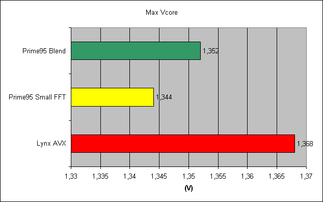

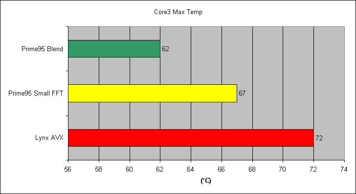

Μεγιστο Vcore:

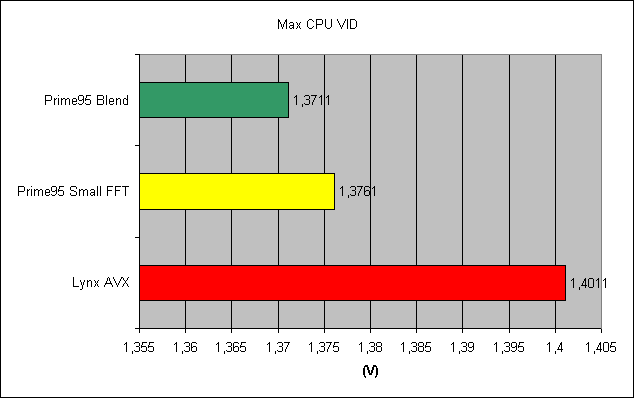

Μέγιστο VID (στο Prime95 Small FFT αλλαζε απο 1.3711V σε 1.3761V, το Lynx στην αρχή και στο τέλος καθε run ειναι στα 1.3711, στο Blend παραμένει σταθερο):

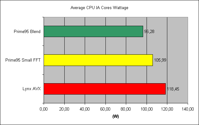

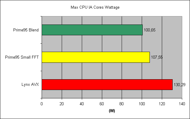

Μεγιστα ΙΑ Cores Wattage που κατεγραψε το AIDA:
Μέγιστες τιμες που παρατήρησα στο kill-o-watt (το συστημα idle ειναι στα 97-100W, vcore λιγοτερο απο 1V, στα 1600Mhz):
Το Prime95 Blend Test δεν "επαιζε" συνεχεια στην περιοχή των 231W, συνήθως ήταν στα 222-225W

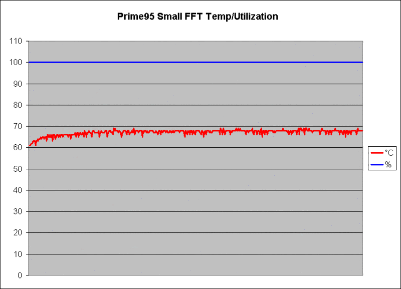

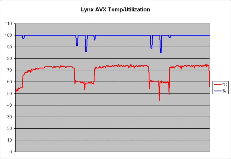

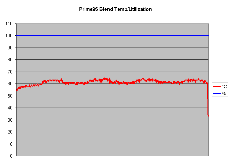

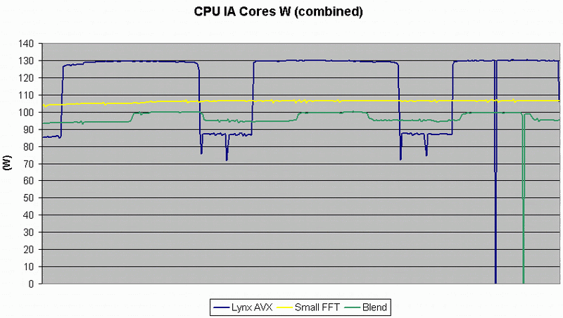

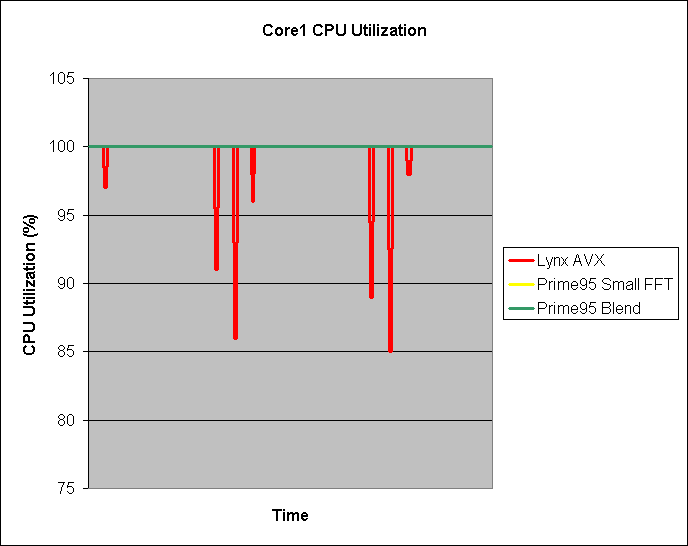

Πριν πάμε στις μέσες τιμές θα ριξουμε μια ματιά στο CPU Utilization σε αυτά τα 10 λεπτά. Το Lynx AVX μερικα δευτερολεπτα πριν και μερικά δευτερόλεπτα μετα απο κάθε run εχει ένα "κενό". Το CPU utilization δεν ειναι 100%, οι θερμοκρασίες πεφτουν για λιγο κατακορυφα και φτου και παλι απο την αρχή. Το wattage απο τα 125-130W πέφτει στα 85-87W. Το Prime95 Small FFT και Blend ειναι 100% καθόλη την διαρκεια...
Αυτό λάβετε το υπόψιν πριν δείτε τα διαγράμματα των μέσων τιμών, εχει σημασία για να το οπτικοποιήσω λιγο καλύτερα παραθέτω διαγράμματα CPU utilization και θερμοκρασιών για ολη την διαρκεια των τεστ ανα προγραμμα:
Lynx AVX:
Prime95 Small FFT:
Prime95 Blend Test:

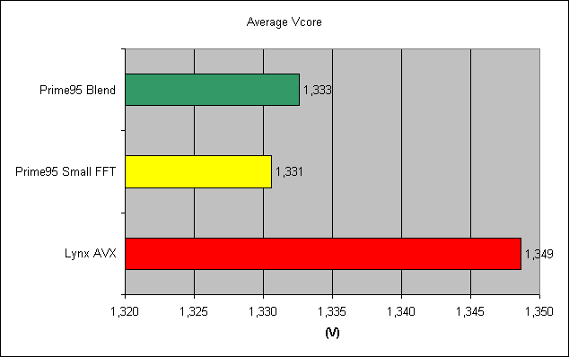

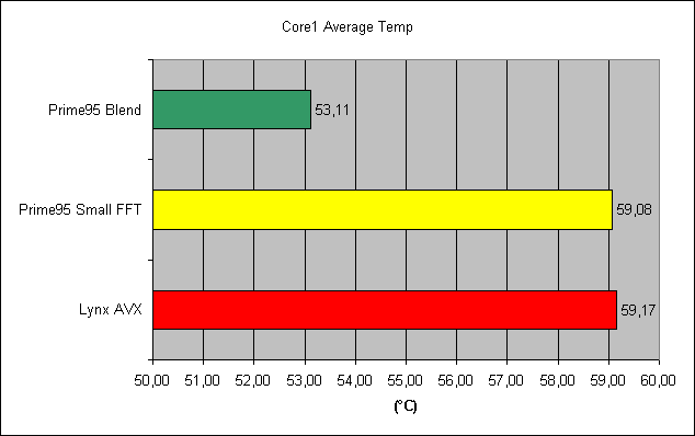

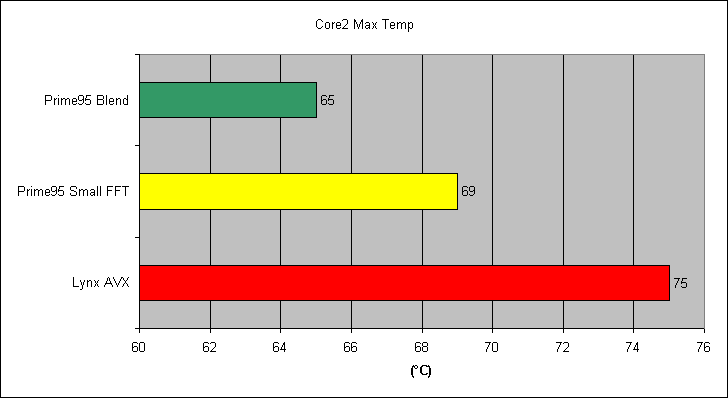

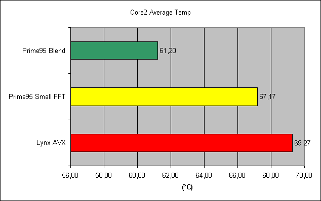

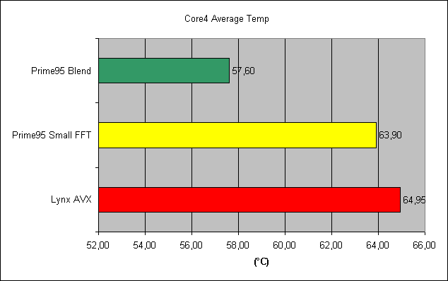

Οπότε ας περασουμε και στις μεσες τιμες...

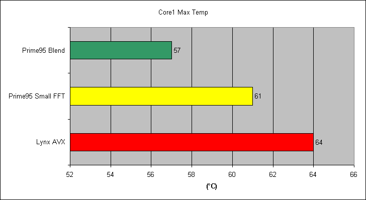

Μεσες θερμοκρασιες ανα core:

Ερωτηση 1
Το μπλε παραθυρο με τα temps του aida ειναι? Αν οχι ποιο?
Σωστά Μίλτο, του AIDA ειναι (Preferences-->Sensor Panel), φτιαχνεις το πανελάκι του οπως θέλεις...αυτή ειναι η δική μου εκδοχη...

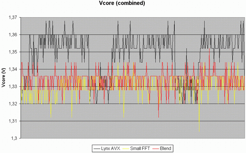

Ενα διαγραμματάκι που απεικονίζει τα Vcore και των τριών προγραμματων σε αυτα τα 10 λεπτά που ετρεξαν:
Και άλλο ένα που απεικονίζει το IA Cores W:

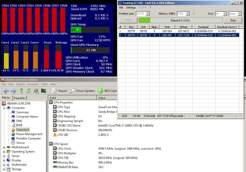

Ενα μικρο σημερινο run...φαινεται stable για αρχη (δεν ειχα χρονο για 20αρι)

Κατι που μου εκανε εντυπωση...ενω στο bios ειχα 1.380...το cpu-z μου δινει 1.384 idle..και οταν ετρεχα το test εκανε peak καποιες στιγμες στο 1.42 :hang3::fist:
Παιζει ρολο το LLC? (το εβαλα απο 75% -->100%) που ανεβαζει vcore μονο του? Αν ναι με ποια λογικη?
Η λογική ειναι να "καταπολεμάει" το Vdrop, στην πράξη το Extreme LLC δινει περισσοτερο Vcore οπως παρατήρησες και εσύ. Προσωπικά το LLC το έχω στο Ultra High (75%) απο τα 4.4Ghz και πάνω (όντως βοήθησε), Auto απο εκει και κάτω.

Νικο το διαγραμμα με το vcore πως το εβγαλες...θελω ενα προγραμματακι που να μου κανει Log το vcore να δω που παιζει σε real life χρηση....με το asus ai suite το κανει αλλα ειναι δυσκολο να το διαβασω.
Περι LLC
Αρα μαλλον αν το βαλω πισω στο 75% λογικα δεν θα μου αυξανει τοσο πολυ το vcore ε?
Απο περιεργεια σημερα θα βαλω 50x και μια 20αρα Linx να δω αν θα την βγαλει με τα τρεχοντα settings.
AIDA64-->Logging, μετά τα αποτελέσματα log (ΟΧΙ των stats, ειναι συγκεντρωτικα) σε excel...
