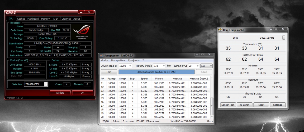

Να εισαι καλά αδερφέ...προχειρο ειναι, απλά ήθελα τα παιδία να "δουν" αυτό που "βλέπω" εγώ, οτι δηλαδή αυτό το καταραμένο Lynx AVX ειναι οτι πιο σκληρο και φακντ απ (για τον Sandybridge τουλάχιστον) εχω χρησιμοποιήσει μεχρι στιγμής...δεν ειναι αναγκη να το χρησιμποιήσει καποιος απλα αν οποιοσδήποτε έχει υπόψιν του κατι πιο φακντ απ απο το συγκεκριμένο ας με ενημερώσει (ειλικρινά το λέω), δεν θα με χαλαγε καθόλου να μπορουσα να βγάλω πρωτα συμπερασματα για την σταθερότητα (και για peak θερμοκρασίες, maximum αναγκη για Vcore, maximum cpu wattage) ακόμα πιο γρήγορα απο ότι τώρα... ;)

Κυριοι, υπάρχει ενα μεγάλο λαθάκι απο την δικη μου μεριά στην ολη υποθεση σχετικα με το Prime.
10 λεπτά Blend ή Small FFT default τεστ σημαινει οτι σε κάθε περίπτωση έτρεξε μονο για ενα συγκεκριμένο FFT (by default καθε FFT σε Small, Large και Blend ειναι ορισμένο να τρέχει για 15 λεπτά).
Αρα δεν μιλάμε για μετρήσεις Small FFT και Blend αλλά Prime 12K FFT και 512Κ FFT αντιστοιχα (οπως φαινεται και στις εικόνες του πρώτου ποστ). Το Blend by default πιανει απο 8Κ εως και 4096Κ, το small απο 8K έως 32Κ...
Εφαγα φλας γιατι εδω και 2 βδομάδες έχω αλλάξει την μεθοδολογία για stability test με το Prime, πλεον τρεχω μονο custom. Για να το κάνω αυτό και εφόσον ξέρω ποιο range FFT με ενδιαφέρει και πόσες ώρες συνολικά θέλω να τρέξει πρέπει να υπολογίσω ανάποδα το πόσα λεπτά θα του ορίσω να τρέξει το κάθε FFT κοκ...
Anyway, σορυ παιδες...

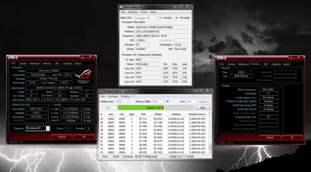

Εκανα χθες και εγω τις πρωτες μου "δοκιμες" να κλοκαρω τον 2600Κ. :)
Η πρωτη δοκιμη στα 4.8 που μου φανηκε αρκετα ενταξει στις ρυθμισεις/σταθεροτητα και ειπα να παω ποιο πανω κατευθειαν,
χωρις περισσοτερο ψαξημο για σταθεροτητα!
Η δευτερη στα 4.9.Τον στρεσαρα λιγο περισσοτερο εδω,αλλα πιστευω οτι ειμαι οκ!
Στα 4.9 θα μπορουσα να ριξω εστω λιγο το Vcore και να ειναι σταθερος;;;
Ακομα πιστευω οτι οι θερμοκρασιες στην δευτερη περιπτωση ειναι λιγο τσιμπιμενες η κανω λαθος?
Νερο και λοιπα παιχνιδια δεν εχω,οποτε θα παιξω μονο με αερα και οπου φτασω!Ξερεται που ειναι περιπου το οριο που αντεχει μια αεροψυξη;
[ATTACH]48092[/ATTACH]
Αυτο μαλλον θα το απαντήσεις μόνος δοκιμαζοντας ενα κλικ κατω την φορα το Vcore (ή οσο εσυ θελεις, για μένα ενα "κλικ" ειναι 0.005V αν μιλαμε για offset ή 0.004V αν μιλάμε για additional turbo offset) σε αυτή την συχνότητα και επαναλαμβάνοντας τα τεστ σταθερότητας (τα οποία κατα την ταπεινή μου αποψη δεν πρεπει να είναι μονο το Linx αλλα αυτό ειναι δική σου αποφαση)...
Στην εικόνα φαινεται η μαξιμουμ θερμοκρασία και το Vcore (οχι το ανωτατο προφανως γιατι αυξομειώνεται, ας πουμε ενα μέσο ορο). Για μενα λειπει μια σημαντικη πληροφορία, η θερμοκρασία του χώρου σου (ελληνιστί ambient temp)...
Τι εννοεις ακριβως "αντεχει"? Τι ψύκτρα έχεις?
Link to comment
Share on other sites
ΒΤW, αν χτύπησες 80C peak με αυτη την εκδοση του Linx (τρεχεις την "μαλακή" εκδοση χωρις AVX) καλύτερα να μην δοκιμάσεις καν το Linx AVX...οχι τουλαχιστον με αυτο το Vcore και με αυτή την ψυξη που έχεις.

21-22 βαθμους ειχα θερμοκρασια χωρου,οντως παραληψη μου! :rolleyes:

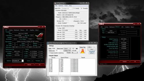

Χαλια μαυρα!!! :)
Βρηκα μια εκδοση... δεν λεει AVX αλλα απο τα GFlops καταλαβαινω οτι ειναι αυτη!
Οχι μονο δεν κατεβασα vcore,αλλα το πηγα στο 1.45 για να τρεξω το AVX!
Απογειωθηκαν ολα!!!

Χαλια μαυρα!!! :)
[ATTACH]48097[/ATTACH]
Απογειωθηκαν ολα!!!
Μιααααααααααα χαρα σε βλεπω...λολ...
Μπραβο, σε βεβαιώ οτι δεν θα βρεις αλλο προγραμμα που να χρειαζεται περισσοτερο Vcore (ειλικρινα αν βρεις στειλε μου PM) και να "καψαλιζει" τον Sandybridge τοσο πολυ (το αυτό, αν στις ιδιες συνθηκες βρεις προγραμμα που να ανεβαζει περισσοτερη θερμοκρασια PM με)...
Παπαλα τωρα, ασχολήσου με άλλα προγράμματα για stability test... ;)
EDIT: Πληροφοριακα ο δικος μου περναει Linx AVX στα 4.9Ghz με top peak Vcore 1.44V (μιλαμε για στιγμιαιες peak max τιμες, οχι να μενει ολη την ωρα σε αυτο το Vcore, ο μεσος ορος κατα την διάρκεια των 20 runs πρεπει να ειναι κοντα στο 1.425V)...μα μου εκανε και εμενα εντυπωση...4.9 με Linx AVX με ΜΟΛΙΣ 1.4V και τοσο "χαμηλες" θερμοκρασιες? ;)
