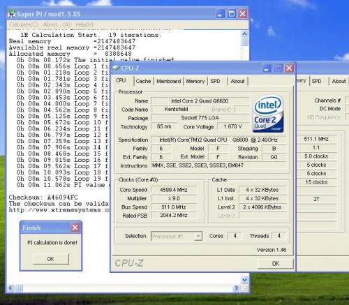

Αποχαιρετιστήριο Spi 1M για την ηρωική ΑBIT IP35Pro με τιμές.
Bαζελινώθηκε και μπήκε το Phase.Ετσι απλά.Αμοντάριστη.
Όλα αυτά για να τραβήξω ένα τελευταίο Pi 1M.
4GB RAM Gskill
4 Πυρήνες
Κανένα tweak
Κλοκάρισμα με Uguru
H καλύτερη μητρική που είχα.
