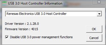

Να πώ οτι έχω Asrock P4X3Deluxe (s775) . Το συνδέω λοιπόν σε pc1E όπως ζητάει , ανοίγει ο υπολογιστής την βλέπουν τα windows . Βάζεις drivers και μέχρι εκεί όλα καλά .
Πάω να συνδέσω τον 1ο usb3 σκληρό μου ,έναν My Book (με δικιά του τροφοδοσία ρεύματος) αλλα δεν τον αναγνωρίζουν τα windows καθόλου . Βάζω έναν δεύτερο usb3 ,έναν samsung (αυτός δεν έχει τροφοδοσία ρεύματος) και τον αναγνωρίζουν αλλα ως usb2.0 και μου πετάει το μήνυματάκι οτι αμα ο σκληρός συνδεθεί σε usb3.0 θα πηγαίνει πιο γρήγορα . Το σπάς ή δεν το σπάς . Το δε hub όταν το συνδέεις πάνω στον controller , τα windows τον αναγνωρίζουν ως usb 2.0 hub . Τι άλλαξα pc1e θύρα . Τι που το έβαλα σε PCi 2-E που και καλά γράφει οτι είναι συμβατό αλλα ουτε που το αναγνώρισε ο υπολογιστής . τίποτα:wall::wall::wall:

φιλε εγω εχω παρει 3 εσωτερικες καρτες για usb3.0 με 775 και μου δουλευουν και οι 3. Σιγουρεψου αν εχεις δωσει ρευμα στην καρτα και κανε ενα update firmware και drivers.
τα έκανα όλα αυτά . δεν ξέρω αν η ταχύτητα που βλέπω είναι usb3 . έβαλα να αντιγράψω μια ταινία 2.20 gb απο τον sataII που έχω ώς εσωτερικό και το αντίθετο . στην αντιγραφή έπιασε 70 mb/sec . στην ανάγνωση έπιασε για κλάσματα 1,05gb/sec κατέβηκε στα 320mb/sec και σταθεροποιήθηκε στα 220mb/sec μέχρι το τέλος της αντιγραφής . καλά είναι ;
