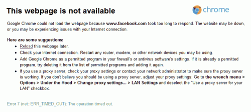

Wizard! Δημοσιεύτηκε Μάρτιος 9, 2012 #1 Δημοσιεύτηκε Μάρτιος 9, 2012 Εδώ και μερικές ημέρες, ο Chrome (fully updated) έχει αρχίσει να κάνει το εξής: Όταν μπαίνω σε κάποιο site με https, κυρίως το Facebook, κολλάει, αργεί και μετά από λίγο μου πετάει το μήνυμα στην εικόνα. Τα περίεργα είναι δύο: -Σπίτι ΔΕΝ το κάνει ποτέ. Ούτε στο fb, ούτε σε κανένα άλλο site. -Δεν το κάνει πάντα. Δηλαδή, σήμερα δούλευε όλη μέρα κανονικά και το έκανε πρώτη φορά κατά τις 16:00 Διορθώνεται αν τον κλείσω και τον ανοίξω πάλι. Η πρόσβαση από το γραφείο, γίνεται μέσω ISA. Δεν έχω τη δυνατότητα να βγω παρακάμπτοντας τον ISA όπως λέει στις οδηγίες να κάνω. Καμιά ιδέα;
trendy Μάρτιος 10, 2012 #2 Μάρτιος 10, 2012 Δοκίμασες άλλο browser; Πιθανόν να τον πίνει ο ISA, αν στο κάνει μόνο στο γραφείο με όλους τους browsers.
Wizard! Μάρτιος 10, 2012 Author #3 Μάρτιος 10, 2012 Δε δοκίμασα με άλλον. Βασικά έχω ΙΕ για develop/debug και Chrome για χρήση.Αν είναι από τον ISA όμως, γιατί να το κάνει ξαφνικά;
trendy Μάρτιος 11, 2012 #4 Μάρτιος 11, 2012 Wizard! έγραψε: Δε δοκίμασα με άλλον. Βασικά έχω ΙΕ για develop/debug και Chrome για χρήση. Δοκίμασε και τον ΙΕ λίγο να δούμε. Wizard! έγραψε: Αν είναι από τον ISA όμως, γιατί να το κάνει ξαφνικά; Θέλω πολύ να απαντήσω εδώ και με προκαλείς
Wizard! Μάρτιος 12, 2012 Author #5 Μάρτιος 12, 2012 Την ίδια στιγμή που ο Chrome δε μπαίνει, μπήκα κανονικά με ΙΕ.Κλείνω τον Chrome, τον ανοίγω. Δε μπαίνει...Κλείνω τον Chrome, τον ανοίγω. Μπαίνει...
trendy Μάρτιος 12, 2012 #7 Μάρτιος 12, 2012 Από άλλα μηχανήματα στο γραφείο έχεις το ίδιο πρόβλημα; Συμβαίνει ταυτόχρονα με σένα; Δοκίμασε και τον firefox.
Wizard! Μάρτιος 12, 2012 Author #8 Μάρτιος 12, 2012 Το "ταυτόχρονα" είναι σχετικό... Δε surfάρουμε από το γραφείο. Εγώ στο facebook μπαίνω 4-5 φορές τη μέρα, γιατί έχουμε σελίδα και την ενημερώνω. Επίσης, αυτό το "4-5 φορές" είναι πολύ δύσκολο να τύχει να το κάνω με κάποιον άλλον ταυτόχρονα
trendy Μάρτιος 12, 2012 #9 Μάρτιος 12, 2012 Δηλαδή μόνο στο facebook είναι το πρόβλημα; Θα μπορούσες τη στιγμή που στο κάνει να ζητήσεις από ένα συνάδελφο να προσπαθήσει και αυτός (εννοείται να του έχεις εξηγήσει ποιο το πρόβλημα και τι να κάνει) ώστε να δούμε αν γίνεται μόνο σε σένα. Από τον ISA περνάτε όλοι αναγκαστικά ή είναι ρύθμιση στον browser; Αν είναι ρύθμιση, την βάζεις καρφωτή ή το παίρνεις με proxy auto configuration;
Wizard! Μάρτιος 12, 2012 Author #10 Μάρτιος 12, 2012 Περνάμε αναγκαστικά, αλλά η ρύθμιση μπαίνει στον browser (αν δεν την βάλω, απλά δε βλέπω internet). Έχω δοκιμάσει και καρφωτά και auto
trendy Μάρτιος 13, 2012 #11 Μάρτιος 13, 2012 Μένει να δοκιμάσεις παράλληλα με κάποιον άλλο συνάδελφο αν του εμφανίζεται το πρόβλημα την ίδια στιγμή με σένα.
Wizard! Μάρτιος 14, 2012 Author #12 Μάρτιος 14, 2012 trendy έγραψε: Μένει να δοκιμάσεις παράλληλα με κάποιον άλλο συνάδελφο αν του εμφανίζεται το πρόβλημα την ίδια στιγμή με σένα.Δε μένει... Το έκανα κι αυτό. @@ μάντολες (με αμύγδαλο)Όλοι το βλέπουν, με όποιο browser, εκτός από τον Chrome σε εμένα, που αν τον κλείσω και τον ανοίξω πάλι, παίζει, αλλά όχι πάντα με την 1η φορά. :shout:
trendy Μάρτιος 14, 2012 #13 Μάρτιος 14, 2012 Δείχνει πρόβλημα του Chrome, οπότε κάνε τις απαραίτητες απεγκαταστάσεις-εγκαταστάσεις μαζί με ένα ευχέλαιο.
Wizard! Μάρτιος 15, 2012 Author #14 Μάρτιος 15, 2012 @@ δούλεψε... Απεγκατάσταση Reboot Καθαρισμός από υπολείμματα Reboot Εγκατάσταση Reboot Μετά από 3-4 επισκέψεις σε σελίδες με https, κολλάει πάλι
Wizard! Μάρτιος 15, 2012 Author #15 Μάρτιος 15, 2012 Μη σου πω και χειρότερα... Το κάνει ακόμα πιό συχνά μετά την επανεγκατάσταση!
trendy Μάρτιος 16, 2012 #16 Μάρτιος 16, 2012 Έχει κανένα άλλο pc στο γραφείο Chrome;Μετά το άλλο που θα έκανα είναι να δοκιμάσω να προσπεράσω τον ISA να δω αν θα συνεχίσει να γίνεται, οπότε αν το πρόβλημα προκαλείται στον Chrome από τον ISA ή είναι άσχετο σκάλωμα.
mtifosiGR Μάρτιος 16, 2012 #18 Μάρτιος 16, 2012 Αντιμετωπισα και εγω κατι παρομοιο με το chrome και το γυρισα σε firefox και μεχρι στιγμης δεν το εχω δει να συμβαινει παλι.
RootX Μάρτιος 16, 2012 #19 Μάρτιος 16, 2012 https έχεις ορίσει στο FB ή χρησιμοποιείς plugin/extension πχ https everywhere; Facebook disconnect ίσως;Εάν τον ανοίξεις σε incognito mode, κάνει τα ίδια;Google Chrome Safe Mode
Wizard! Μάρτιος 16, 2012 Author #20 Μάρτιος 16, 2012 RootX έγραψε: https έχεις ορίσει στο FB ή χρησιμοποιείς plugin/extension πχ https everywhere; Facebook disconnect ίσως;Εάν τον ανοίξεις σε incognito mode, κάνει τα ίδια;Google Chrome Safe ModeΤο έχω ορίσει από το profile μου. Σε incognito δε μου το κάνει, γιατί δεν είμαι Logged (προφανώς). Εχθές δοκίμασα να μπω έχοντας κάνει logout, βάζοντας όμως https πάλι, και μπήκε.
