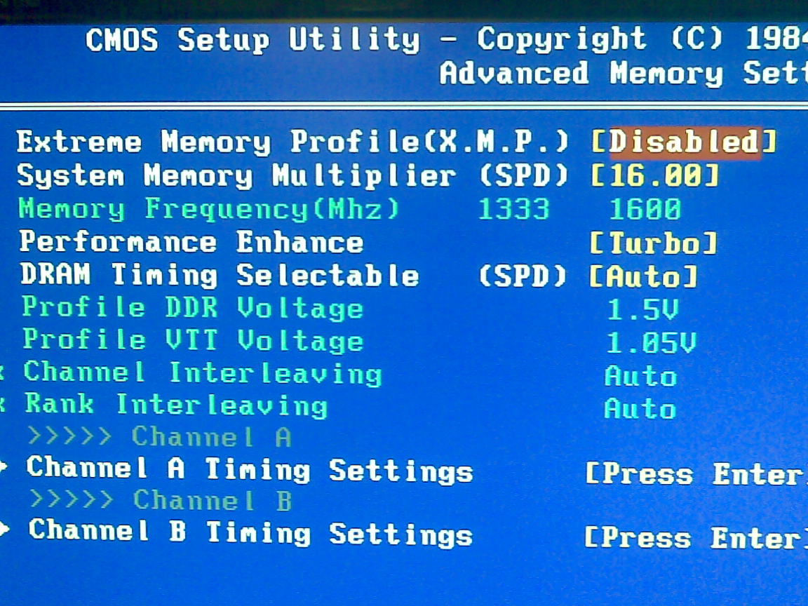

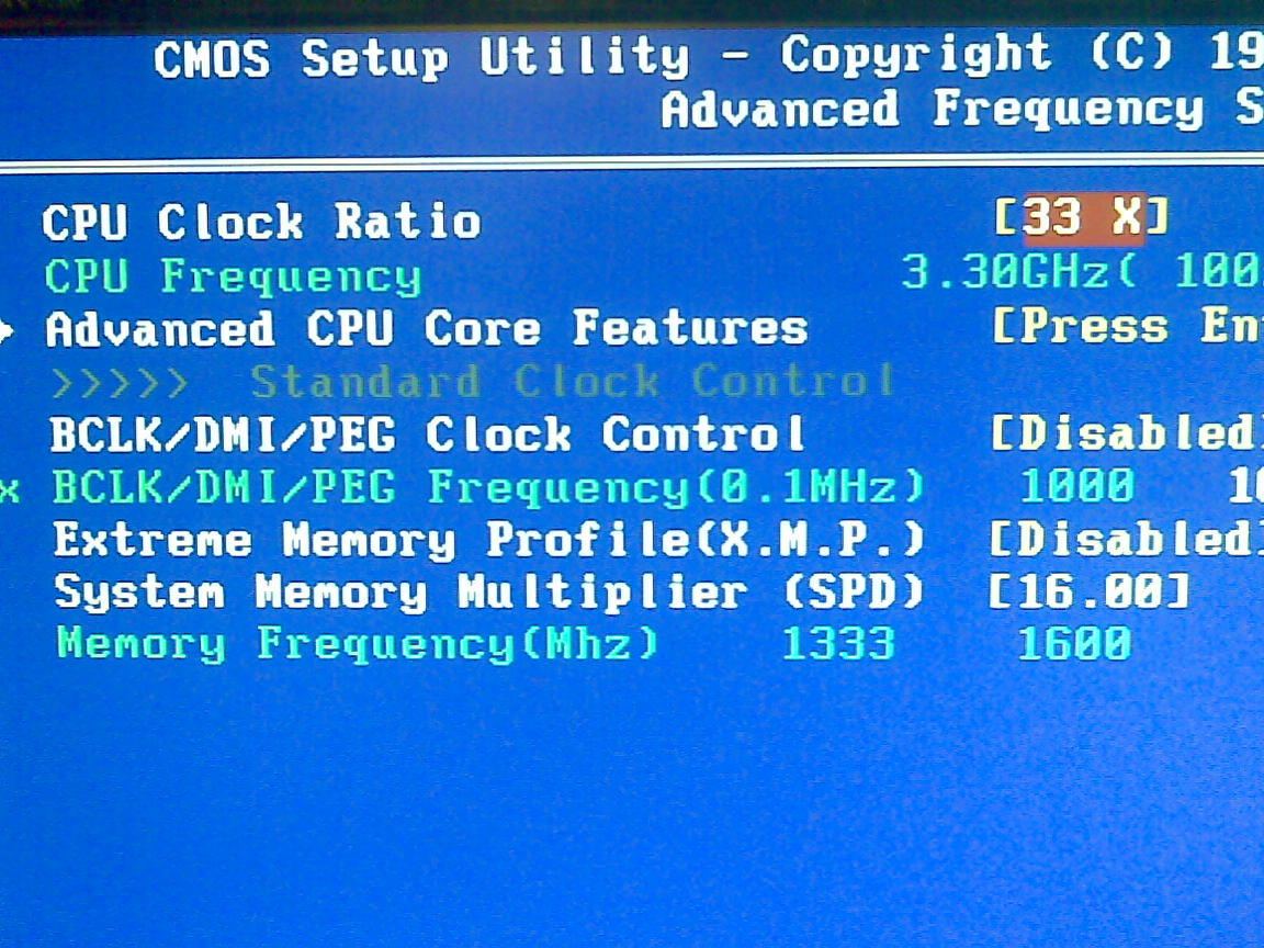

Βασίκα είπε οτι ότι ρυθμίσεις κάνει για να τις πάει 1600 του κάνει reset to bios γιατί δεν κάνει boot ποτέ.
Φοβάμαι οτι κάτι κάνει λάθος στο bios και δε πάνε 1600 και όχι τίποτε άλλο. Δεν έχω gigabyte για να βοηθήσω στο menu δυστυχώς.

Αγορασε μνήμες με f 1600? Ναι. Θέλει να τις πάει στα 1600 και όχι στα 1333? Ναι. Τέλος. Οφείλουμε να βοηθήσουμε το παλικάρι ΝΑ ΤΙΣ ΠΑΕΙ
Καλό θα είναι, αν και δεν τον βλέπω στην συζήτηση, να μας πει τι ακριβώς κινήσεις έκανε μπας και βγει άκρη.
Αν οι κινήσεις που θα πει είναι σωστές και οι καθιερωμένες που γίνονται σε τέτοιες περιπτώσεις, τότε 2 τα τινά
1. Είτε έχουν θέμα οι μνήμες του ή το ακραίο
2. Κάτι παίζει με την mobo. Το οποίο είτε παίζει να θέλει κάποιο bios update για να στρώσει, είτε πρέπει να το ψάξει παραπάνω.
