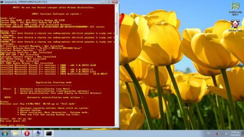

Στη διαχείριση συσκευών (ελληνικά windows) τη δείχνει σαν ATI Mobility Radeon HD 5470.
Είσαι σίγουρος ότι πρέπει να κάνω κατάργηση εγκατάστασης από εκεί;
Στέλνω εικόνα στα συννημένα τι δείχνει το πρόγραμμα. post-21609-1416076335,6562_thumb.jpg
  • Replies 66
Αυτο δειχνει οτι δεν εχει "φυγει" ο driver.
Αφου τον βλεπεις κιολας.
Τωρα ενας "Θ...ς" ξερει τι εχεις κανει. Πως ειναι δυνατον να λεει 12.4 και να ειναι ο 8.672..........???
Ποσες φορες ετρεξες τον Uninstaller?

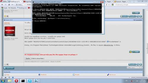

Αυτη την στιγμη εχεις φορτωσει καποιο driver ? Πες μου.
Ανοιξε ενα παραθυρο εντολων, >εναρξη και γραψε cmd.
Μετα γραψε αυτο και πες μας τι απαντησε.
REG QUERY "HKLM\SYSTEM\CurrentControlSet\Control\Class\{4D36E968-E325-11CE-BFC1-08002BE10318}\0000" /f "ProviderName" /s
Επισης, στο Program Files\Atiman Technologies\Atiman Uninstaller\Logs\CatUnLog_Events\ , θα δεις το αρχειο Allevents.log, το θελω.

Έτρεξα και το αρχείο το οποίο τελείωσε μέσα σε 1 δευτερόλεπτο άλλα και πάλι βλέπει την κάρτα και τον οδηγό στον uninstaller.
Είναι φυσιολογικό αυτό;
Πάντως νομίζω οτι έκανα ακριβώς αυτά που μου είπες μήπως υπάρχει κάποιο άλλο πρόβλημμα;

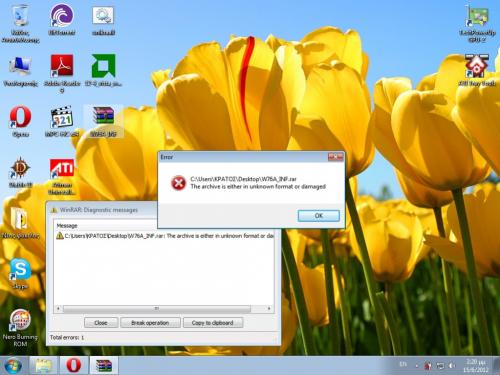

Συγνώμη αλλά το rar που μου έστειλες λέει
''the file is either in unknown format or damaged''
Αποκλειεται.
