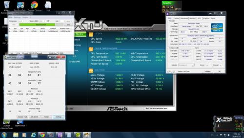

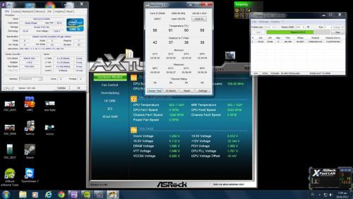

hAic Ιούνιος 10, 2012 Author #27 Ιούνιος 10, 2012 billpeppas έγραψε: Δες τι voltage δίνει με το offset στο +0.000 σε idle και load καθώς τρέχεις το LinX.Αν σε load είναι κάτω από τα 1.225V δώστου +0.XXX μέχρι να φτάσει εκεί σε load.Πριν που το ειχα στα 4 (Per core τον πηγα στα 4) το Vcore στο Cpu-z εδειχνε 1.272 !!!
hAic Ιούνιος 10, 2012 Author #29 Ιούνιος 10, 2012 billpeppas έγραψε: Τότε βάζεις -0.045V Λοιπον αρχικα αλλαξα το multi Per Core το εβαλα στα 4...Τα αλλαξα ολα Vpll,vtt και αφησα το Vcore ..Τρεχω linX για 5 λεπτα..Το vcore apo cpu-z ηταν 1.256 πηγε και 1.264 ..!! Ερωτηση τον πολλαπλασιαστη επρεπε να τον αλλαξω ετσι??per core??? Το offset να το βαλω -0.031?? Το AXTU και το cpu-z εχουν καποιες αποκλίσεις στο Vcore..!!

hAic Ιούνιος 10, 2012 Author #31 Ιούνιος 10, 2012 Trexx έγραψε: Άσε τα cores όπως είναι by default. Αυτά είναι για το turbo boost. Εσένα δεν σε ενδιαφέρει αυτό, πρέπει να το απενεργοποίησεις. Βάλε το γενικό μουλτι στο 40Χ και ακολούθα τις οδηγίες που θα σου δώσουν τα παιδιά. Μιλάμε βέβαια για εξαιρετική ματαιότητα, ειδικά καλοκαιριάτικα, αλλά αυτό είναι άλλο θέμα.Δεν ηταν το turbo !! Ελεγε Max Ratio per Core..!! Και ηταν επιλογη στο multi ..!Εχει Αll Cores ή Per Core ..!!! στο Turbo boost εχει απλα enabled-desabled.!!Οι θερμοκρασιες δεν ξεπερασαν τους 63-64..!! Η παστα βεβαια μου φανηκε καπως..Σαν πλαστελινη,πολυ ξερη..! Μηπως να παρω αλλη παστα??
hAic Ιούνιος 10, 2012 Author #33 Ιούνιος 10, 2012 billpeppas έγραψε: All Cores βάζεις όχι per Core Ετσι το εκανα..εβαλα το offset -0.030 τα υπολοιπα οπως μου τα ειπες !! Ετρεξα για λιγο το Linx..!!5 λεπτακια στο above normal!!! Να τονιζω οτι κατα την διαρκεια του τεστ να κανω οποιαδηποτε αλλη εργασια ηταν αδυνατο κολλουσε παρα πολυ..!!!
