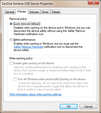

Το νόημα του safely remove (ασφαλής κατάργηση) είναι για το file system να στείλει ό,τι δεδομένα υπάρχουν σε εκκρεμότητα στην cache στο δίσκο και να προσπαθήσει να κλείσει τυχών ανοικτά handles αν μπορεί. Για αυτό και αν είναι ένα αρχείο ανοικτό σε ένα πρόγραμμα η ασφαλής κατάργηση δεν ολοκληρώνεται.
Μπορεί να καταργήσει κάποιος τη συμπεριφορά του συστήματος από τον device manager, κάνοντας δεξί click στη συσκεύη και properties. Από το policies διαλέγει το quick removal.

Αν δεν σβήνεις/γράφεις όταν τραβήξεις το δίσκο οχι, ουσιαστικά κερδίζεις σε ευκολία και χάνεις σε ταχύτητα λόγω απουσίας cache.
