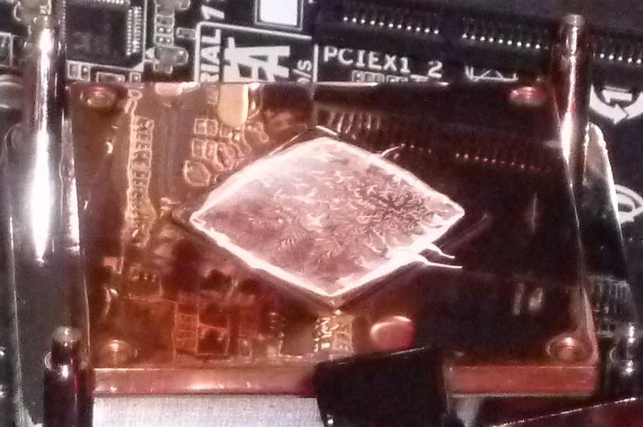

Έχω το MCW82-7900, που είναι ειδικά για τις 79Χ0. Όπως φαίνεται και παρακάτω, μάλλον πατάει σωστά.
Κάθισα κι έβγαλα το block, αν και λόγω σχεδιασμού, θεωρούσα απίθανο να μην πατάει καλά. Από την πάστα φαίνεται ότι μάλλον πατάει σωστά. Το καθάρισα, έβαλα πάλι, το κούμπωσα πολύ προσεκτικά και κάνει τα ίδια.

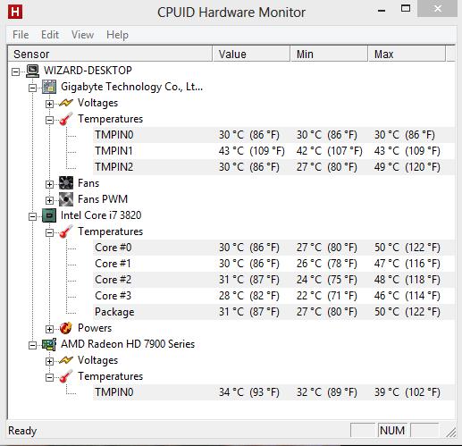

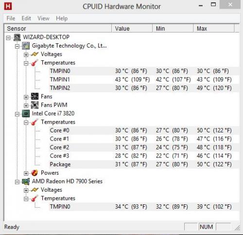

Έτρεξα το Intel Stress Test και εδώ οι θερμοκρασίες που είχα.

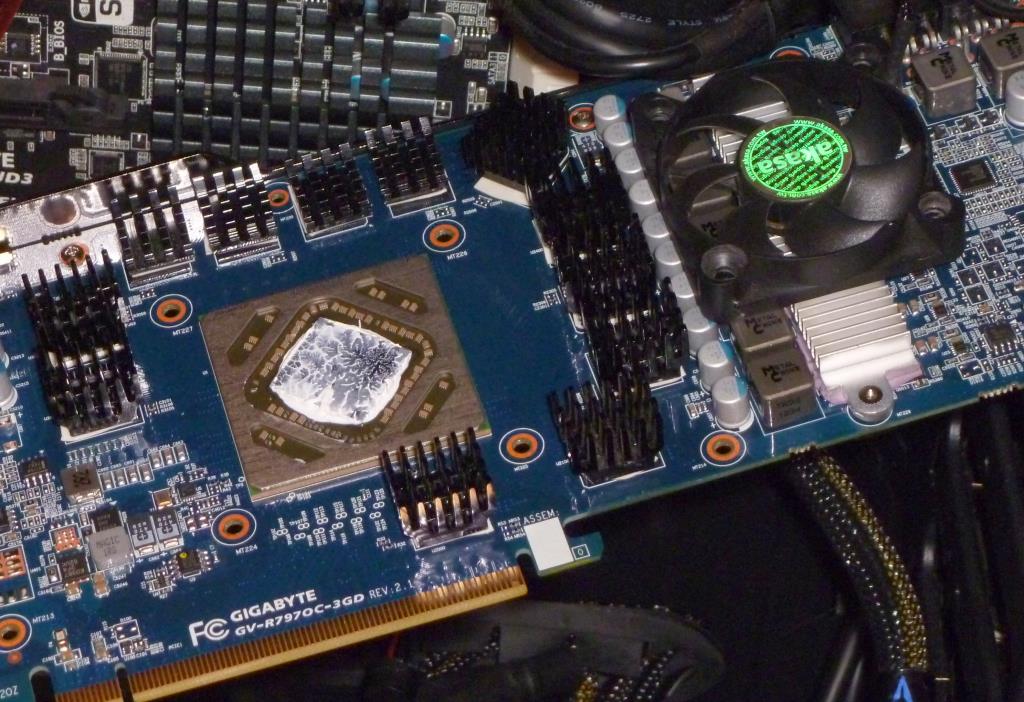

Για δες εδώ τα ψυκτράκια τα έχεις βάλει σωστά?
Γιατί στην παραπάνω φοτο βλέπω λοίπουν κανα 2 που υποτίθετε πρέπει να μπούνε..
Γιατί θέλει και 2 πάνω στην γωνία και 1 κάτω και αλλά 2 δίπλα στον πυρήνα και αυτά είναι Volt πραγματάκια vrm πως λέγοντε τελος πάντων
Χρήσιμο και πιθανόν να είναι κάτι τέτοιο. Αν και στη μαμά, αυτά ψύχονται απλά με τον αέρα που περνάει μέσα από την ψύκτρα και όχι με άμεση επαφή, ίσως αυτό να είναι αρκετό. Χωρίς τίποτα όμως να έχουν θέμα...

Edit: Δεν είναι αυτή ακριβώς, αλλά εδώ φαίνεται καλύτερα πόσο απέχει από την πλακέτα. Το μικρό κάτω, είναι για τα vrms, απλά το δικό μου, στην GHz edition δηλαδή, είναι λίγο φαρδύτερο γιατί έχει δύο σειρές vrms.
Τελος πάντων δοκίμασες να κουμπώσεις και εκεί πέρα ψυκτράκια?
Ντεν ξέρω καρντιά μου που είναι το "εκεί πέρα"...
Αυτό λέω, δεν είναι ίδια η πλακέτα μου και εμένα έχει άλλα vrms σε άλλες θέσεις...
Reference:
Δική μου:
