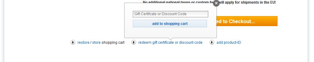

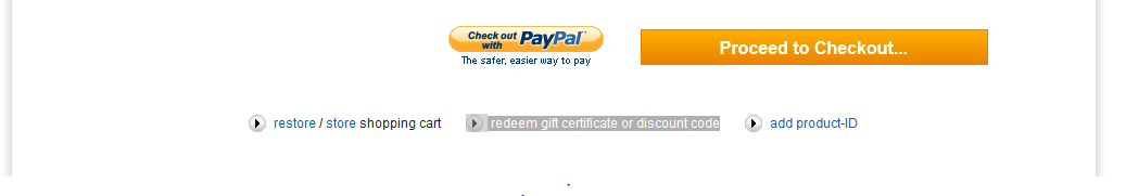

Τον κωδικο τον χρησιμοποιεις κατα το check out οπου κατω κατω εχει ειδικο πεδιο που αναφερει redeem gift certificate or discount code
Μπορει να χρησιμοποιηθει σε καινουριους πελατες μονο, πραγμα που σημαινει πως μπορεις να τον κανεις χρηση την ιδια μερα που θα εγγραφεις στο σαιτ και η εκπτωση αφορα την πρωτη αγορα που θα κανεις μονο
