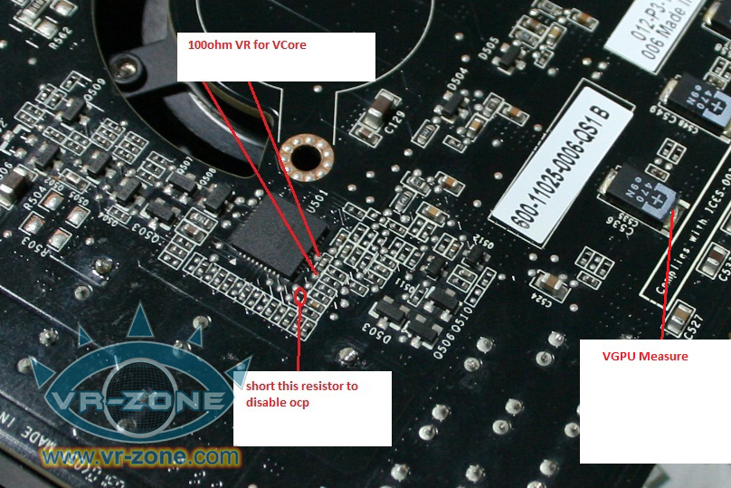

Helly Μάρτιος 25, 2013 #11 Κοινοποίηση Μάρτιος 25, 2013 Πολυμετρο is your friend GTX 670 reference PCB - voltmod για reference Και κατσε αν εχεις custom να σου βρω και γι αυτη Link to comment Share on other sites More sharing options...

firekiller Μάρτιος 25, 2013 #14 Κοινοποίηση Μάρτιος 25, 2013 Πάρε ένα πολύμετρο των 5-7 € κι κάνε τις δοκιμές σου. Λογικά +25 είναι 0.025ν +50 είναι +0.05 και +100 είναι το +0.1ν. Τον vago μην τον ακούς Εξαρτάται απο το software. Στην 680 GTX Classified έδινες μέχρι 1.3ν νομίζω απο το precision. Εσένα που είναι custom ([MENTION=5271]sstav[/MENTION]) το afterburner δουλεύει 99% με την αύξηση του ρεύματος. Link to comment Share on other sites More sharing options...
