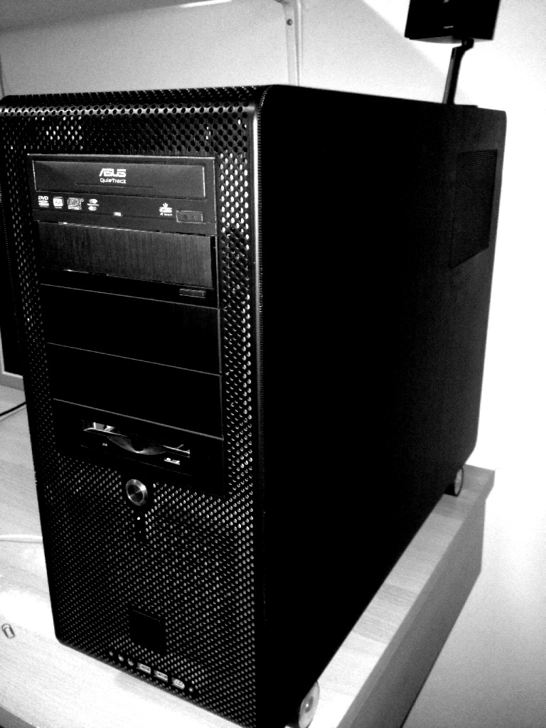

Έχω το Lian Li V2000B και δε θα το αλλάξω ποτέ..
Ποιότητα και μινιμαλισμός
Αρχηγέ να το χαίρεσαι το Lian Li σου, :T: αλλά εδώ είσαι εκτός θέματος, βγάλε και καμμια καλη φωτό από το εσωτερικό και πόσταρε εδώ: http://www.thelab.gr/cases-psu-and-mods/deikste-to-kouti-sas-2737.html :)
