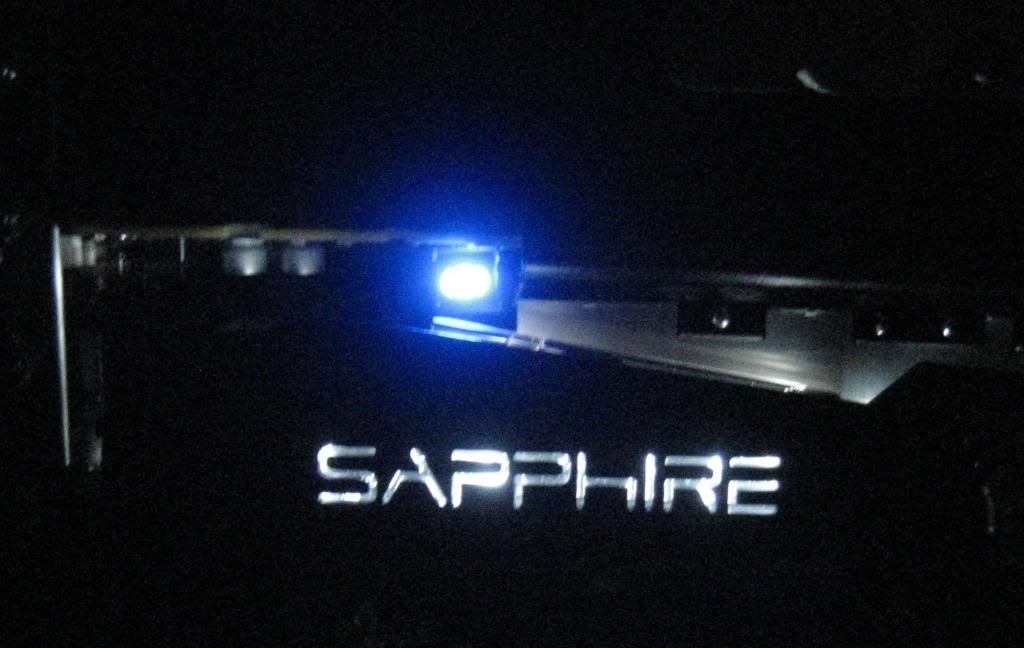

Λοιπόν , έστω οτι πάω σε [ame=http://www.amazon.co.uk/Sapphire-11196-09-40G-HD7950-Vapox-X-Graphics/dp/B0091MFBZC/ref=cm_cr_pr_product_top]αυτήν[/ame] η όποια είναι boost με δεύτερο BIOS στα 950/1250 , αυτό το δεύτερο bios το έχει επάνω από το εργοστάσιο ή πρέπει να το βάλω εγώ και αν ναι πως???
Το έχει πάνω από το εργοαστάσιο. Για να το ενεργοποιήσεις, πατάς ένα κουμπάκιι
που έχει πάνω. Αλλά και όταν είναι ενεργοποιημένο, δεν δουλεύει συνέχεια στα 950
ούτε μέσα στα παιχνίδια. Πάει 950 μόνο όταν χρειάζεται.
Το κουμπάκι είναι αυτό το μπλε που φωτίζει πάνω από το logo της sapphire:

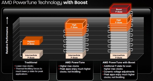

Στηριζόμενος σε αυτό που είπες, θα προσπαθήσω λίγο να το επεκτείνω.
Ναι σε παιχνίδια που το load σπάνια να είναι κολλημένο στο 100% είναι σωστό να προσπαθείς να μειώνεις τη κατανάλωση αλλά όταν έχεις 100% φορτίο (furmark, unigine benches, απαιτητικά παιχνίδια όπως crysis 3 etc) και το κάνεις είναι χαζομάρα διότι ταυτόχρονα πέφτει και η απόδοση.
Αν βάλεις +5 στo board power li του Trixx θα δεις ότι παίζει πάντα 950 με 100% gpu load και αυξομειώνεται όταν το gpu load χαμηλώνει για αρκετό διάστημα.
Κατεμέ αυτό είναι πρόβλημα του bios της κάρτας το οποίο το έχουν βαφτίσει ως energy optimization.
Αν παρατηρήσεις όταν πέφτει από τα 950 στα 850 ταυτόχρονα πέφτει και το gpu load από 100% σε 67% και το voltage από 1.2V σε 1.07V (χοντρικά).
Το dynamic voltage adjustments έχει νόημα όταν η κάρτα δε χρειάζεται να δουλεύει στο έπακρο, άρα χαμήλωσε τα ρολόγια για λιγότερη κατανάλωση και όχι όταν είσαι σε 100% φορτίο μείωσε τα volt => μείωση clocks (σε λογικά επίπεδα θερμοκρασίας).
Άλλωστε πάντα υπάρχει και το δεύτερο bios αν θέλεις χαμηλότερα clocks.
Ακριβώς όπως τα λες είναι [MENTION=1891]Τζώρτζης[/MENTION]
Συμφωνώ απόλυτα και με την κριτική σου.
