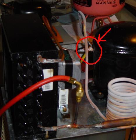

Virus Posted September 14, 2004 #1 Share Posted September 14, 2004 Επιτελους μπηκα στον μαγικο κοσμο του exrteme cooling! Βασικα δεν εφτιαξα το δικο μου αλλα πηρα του JohnFish(που τον ευχαριστω για την πολυτιμη βοηθεια του και γνωσεις) κ υστερα απο μερικες μικρομετατροπες(στο τανκ) που θα ποσταρω αυριο φωτογραφιες το στησαμε! Την πρωτη μερα που το εφερε κ το βαλαμε να δουλεψει(χωρις load) κατεβαζε το νερο(γλυκολη-νερο 50-50) στους -30(παει κ αλλο) μεσα σε 15-20 λεπτα κ ειχε να δουλεψει κ αρκετες μερες! Σημερα που κοψαμε την επιστροφη(δειτε φωτο) που συνδεει το compresser με το τανκ(για να βγαλουμε το τανκ για τις μετατροπες),αφου το ξαναενωσαμε κ το βαλαμε σε λειτουργια κατεβαζε παρα πολυ αργα την θερμοκρασια περιπου μια ωρα για να παει στους -22 κ αυτο με την χαμηλη πιεση στο 10 γιατι στο 0,οπου κ αν δεν κανω λαθος πρεπει να ειναι, δεν κατεβαινε κατω απο -12 αν θυμαμαι καλα! Η φωτογραφια ειναι χωρις το τανκ απο το thread του JohnFish! Δεν ξερω κ πολλα πραγματα γι'αυτο θελω τα φωτα σας! Link to comment Share on other sites More sharing options...
unseen Posted September 14, 2004 #2 Share Posted September 14, 2004 α) μηπως επεσε κατα λαθος πολυ κολληση στην σωληνα της επιστροφης και ψιλομπουκωσε?β)μηπως πειραξατε τον τριχοειδη?γ)δωστε περιπου 15 λεπτα στο κυκλωμα οταν βαζετε υγρα για να τα αποροφησει... Υγ. Αν ειναι ζεστο το κομπρεσερ και το κλεισεις και μετα απο λιγο το ξαναανοιξεις κατεβαζεις πολυ πιο γρηγορα θερμοκρασια απο οτι αν εχεις να το ανοιξεις ωρες...αυτα.. Link to comment Share on other sites More sharing options...
JohnFish Posted September 14, 2004 #3 Share Posted September 14, 2004 Απανταω εγω γιατι ειμουν μπροστα.α) Δεν νομιζω να επεσε παραπανω κολληση στην επιστροφη γιατι χρησιμοποιησαμε 3/8 για να ενωσουμε 2 κομματια 1/4 και ηταν πολυ σφιχτο για να περασει κολληση αρκετη ωστε να το βουλωσει.β) ΟχιΗ δικια μου η αποψη που την ειπα και στον βασιλη ειναι οτι δεν ειχε αρκετο φρεον μεσα και μετα παραειχε (βαλαμε αρκετο και σχετικα πολυ γρηγορα). Αυτο που του προτεινα ειναι να προσθεσει λιγο φρεον ωστε να παγωνει η επιστροφη ως και 2-3 ιντσες πριν τον κομπρεσσορα. Δεν ειχα προγραμματισει αλλο επαναγεμισμα και δεν ειχα αρκετο φρεον μαζι μου σημερα αν και αυτο που ειχαμε εφτανε αν δεν καναμε μια λαθος εκτιμηση. αυτα Link to comment Share on other sites More sharing options...

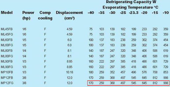

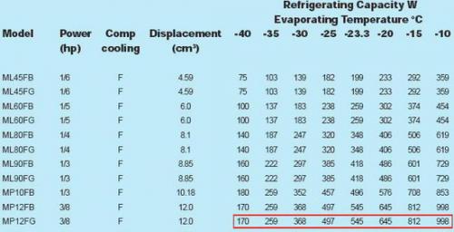

Kostas7GTR Posted September 17, 2004 #16 Share Posted September 17, 2004 Αρχική απάντηση από JiMk [Σήμερα, στις 13:29] Αυτά τα watt που λες, ούτε ένα phasechange δε μπορεί να τα αποροφήσει, Το Zeus απ όσο ξέρω θα παίζει εκει γύρω, που πραγματικά είναι τέρας. ??? Τι έγινε λέει ??? :D Για δές το Table που παραθέτω παρακάτω να δείς πόσα Watt κρατάει στους -35c o 3/8 Electrolux κομπρέσορας R404 που πήρα !!! Για να μην πώ για τους -15 γιατί θα αρχίσουμε να κλαίμε... Link to comment Share on other sites More sharing options...
