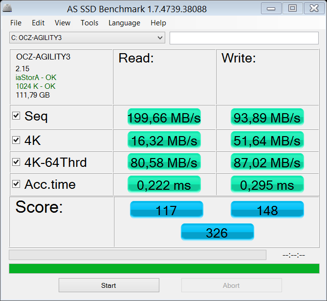

Ρίξε καμιά photo από τα benchmarks που έχεις κάνει να πάρουμε και εμείς καμιά ιδέα.
Αυτή τη στιγμή χωρίς να έχω δει τίποτα άλλο θα σου πρότεινα να δοκιμάσεις με κάποιο άλλο καλώδιο SATA και κατά προτίμηση κάποιο SATA3 certified.
Τωρα και φρεσκο...τον εχω σε sata 6 της intel,και δοκιμασμενο ΚΑΙ σε sata 3.To καλωδιο ειναι SATA 6 παιδια(το τονιζω ολοκαινουριο)...τα'χω δοκιμασει ΟΛΑ!Ποσταρισα και το health του δισκου.Μου φαινεται η' θα παει στο αλλο μου pc,η' θα τον σουταρω...εχθες περασα και το τελευταιο firmware...εν τω μεταξυ εχθες ηταν αναποδα σχεδον τα νουμερα σε read,write...
Τα προβληματικά στοιχεία είναι το 200αρι στο read του as ssd και τα read/write του ΑΤΤΟ. Σε όλα τα άλλα είσαι οκ.

ετρεξα κι εγω ενα AS SSD στον agility 3 του htpc, πανω σε P67 μητρική σε SATA6 θύρα.
κι εχω ακομα πιο χαμηλά νούμερα από σένα, οποτε πιστευω καπου εκει παιζει ο agility.
