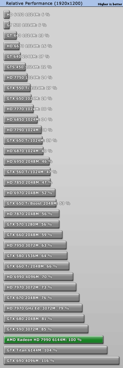

Αυτό που έχει πρωταρχικό ρόλο στην απόδοση μιας gpu είναι ο πυρήνας της και η αρχιτεκτονική του.
Και οι δύο κάρτες δεν είναι καν κοντά.
Ρίξε μια ματιά σε σημερινό review για την inno 650ti boost, έτσι ενδεικτικά:
Το memory bus θα άρχιζε να σε κόβει λίγο για μεγαλύτερες αναλύσεις, αλλά και πάλι η 660 είναι μπροστά.

αν επεζαι ρολο το interface,τοτε η 570 θα ηταν πολυ πιο γρηγορη 320bit vs 192bit
ρολο παιζει η αρχιτεκτονικη και ο πυρινας της καρτας
πχ... η 660ti με 192bit μοιραζει τσαι στα 256bit της ATI 7850/7870
αυτη ειναι μια γενικη εικονα για την καταταξη των καρτων με τους τελευταιους drivers
