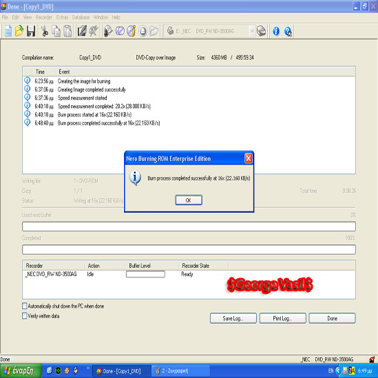

GeorgeVasil Posted October 19, 2004 #19 Share Posted October 19, 2004 Αρχική απάντηση από spc [Σήμερα, στις 13:39] τα princo γενικά ''παίζουν'' ποιοτικά από παρτίδα σε παρτίδα η γνώμη μου είναι πάντα ΤΥ @spc:worship: :worship: ΤΥ και παλι ΤΥ..Θυμαστε που σας ελεγα οτι τα γραφει με 16χ και δεν με πιστευατε... Τελικα βρηκα χρονο και εγραψα ενα... :P Σορρυ για την ποιοτητα της εικονας:X: Link to comment Share on other sites More sharing options...
