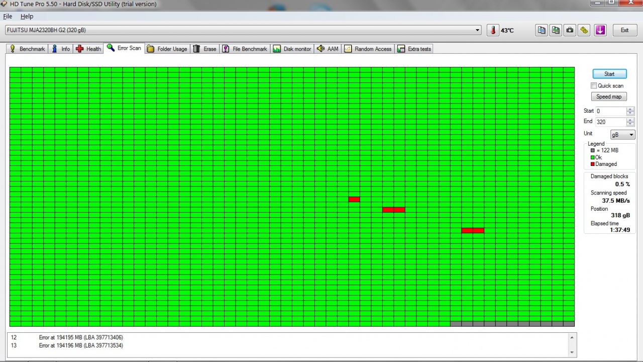

Σ'ενα λαπτοπ της τοσιμπα που πηγαινε πολυ αργα, εκανα φορματ που με ζορισε πολυ επισης, και παλι το λαπτοπ σερνεται, κολλαει κ.λ.π. Μου μπηκε η ιδεα πως κατι τρεχει με το δισκο. Εκανα ενα τεστ και μου εβγαλε το πινακα παρακατω. Μπορειτε να αναγνωρισετε αν υπαρχει προβλημα κι επισης αν υπαρχει καποιο αλλο προγραμμα που να ειναι πιο αξιοπιστο?

Ο δίσκος πρέπει να αντικατασταθεί, (κατά προτίμηση με SSD).
