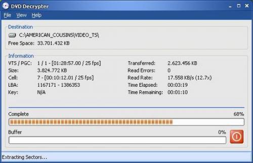

Εμενα το Lite πιανει μεγιστη 8χ ειναι φυσιολογικο αυτο?μηπως 8α επρεπε να πιανει περισσοτερο? οποια ταινια και να εχς βαλει για να την γραψω στο σκληρο δεν εχει ποτε πανω απο 8χ!
Υποθέτω εννοείς το ταχύτητα ανάγνωσης?
Το Sony μου δεν έπιανε πάνω από 6x, μετά από αλλαγή firmware σε region-free hacked, αναβάθμιση των drivers της MoBo και λίγο παιχνίδι με το UDMA πήγε μέχρι 17x.
Είναι ανάλογα βέβαια και με το driver που έχεις. Το DMA τι σου λέει?

κοιτα εγω εχω βγαλει τουs nforce drivers διοτι δεν μου δουλευει το pioneer αστα να πανε και το πακετο ειναι οτι δουλευει και σε pio mode τελοςσπαντων το liteon exei to teleytaio firmware
αλλα μου φαινεται πολυ περιοεργο να μην ποιανει παραπανω απο 8χ
Έχεις βγάλει τους nForce? Και δουλεύει σε ΡΙΟ? Και πως θες να πάει πάνω από 8x?
Αν βάλεις τουε nForce τι εννοείς δεν δουλεύει το Pioneer? Από το BIOS τι βλέπεις?

...βασικα ξαναβαλε τους nforce drivers και οταν σε ρωτησει για τους nvidia ide drivers ....πες του οχι και αυτο θα συνεχισει με τα υπολοιπα.....και μετα πηγαινε στο device manager στα ide/atapi controlers και στα properties .....και απο κει μπορεις να δεις και αλλαξεις τα dma των συσκευων σου!!!;)
Με το pioneer 121 επιασα μεχρι και 15.7 χωρις να του πηράξω το firm μου εχουν πει οτι πιανει λίγο παραπάνω με νεότερη έκδοση firm αλλα δεν βρηκα πουθενα!!!

Σας ρωταω διοτι μολις ενεργοποιω το udma το drive δεν μπορει να διαβασει τιποτα kai tο συστημα κολαει ¨(
οχι δεν ειναι το ιδιο - θα πρεπει ειτε να χρησιμοποιησεις τους τελευταιους nforce drivers ειτε τους default της MS και να βαλεις ο ιδιος τον αντιστοιχο controller σε UDMA if available απο τις ιδιοτητες του controller
