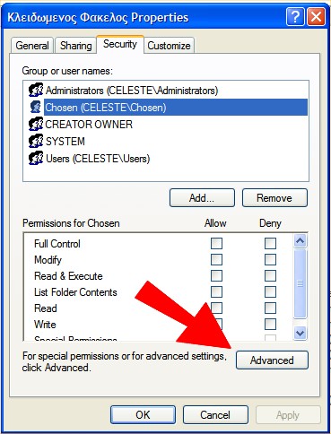

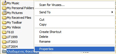

Chosen Οκτώβριος 18, 2004 #5 Οκτώβριος 18, 2004 Μην πανικοβαλλεστε, αν εγιναν οπως φανταζομαι, υπαρχει τροπος ανακτησης των δικαιωματων προσβασης. Αλλα οπως και να'χει, δεν υπαρχει περιπτωση να μην εχεις προσβαση σε σκληρο/φακελο/αρχειο που βρισκεται "φυσικα" στον Η/Υ σου. Βημα 1: "Properties" ή "Ιδιοτητες" του φακελου.
Chosen Οκτώβριος 18, 2004 #6 Οκτώβριος 18, 2004 Βημα 2: στο "Security" tab, κλικαρεις στο "Advanced".

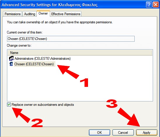

Chosen Οκτώβριος 18, 2004 #7 Οκτώβριος 18, 2004 Βημα 3: Κλικαρεις πρωτα μια φορα στον χρηστη σου, μετα τσεκαρεις το "Replace owner" και μετα "Apply". Αν αυτα δεν αρκουν, ξαναπας στο προηγουμενο tab (Security, πριν το "Advanced") και κλικαρεις στον χρηστη σου, κλικαρεις στο checkbox "Full control", "Apply" και εισια ετοιμος.

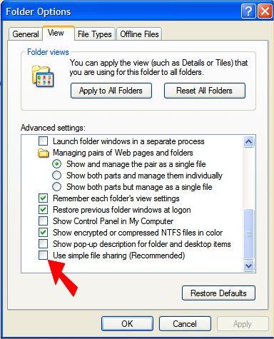

Chosen Οκτώβριος 18, 2004 #11 Οκτώβριος 18, 2004 Αρχική απάντηση από sakislife [Σήμερα, στις 13:15] Οχι. XP Pro English με sp2 :...: Control Panel ---> Folder Options ---> Tab "View" και uncheck το checkbox που λεει για "Simple file sharing". Ετσι θα σου εμφανιστει και το tab "Security" οταν βλεπεις τα Properties ενος φακελου.
sakislife Οκτώβριος 18, 2004 #12 Οκτώβριος 18, 2004 wow !!!!! αυτο δεν το χα ξαναδει ποτε παρ ολο που τα ΧΡ τα χω δουλεψει ατελειωτες ωρες. Thanx φιλε Choosen

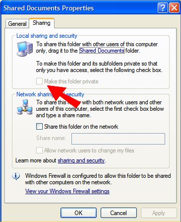

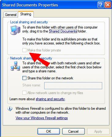

Chosen Οκτώβριος 18, 2004 #17 Οκτώβριος 18, 2004 Αρχική απάντηση από catgirl [Σήμερα, στις 14:53] Τι πριβε είναι λοιπόν το πριβε??? Εγω υπεθεσα, μια και το παλικαρι δεν ειχε το advanced security settings ενεργοποιημενο, οτι το εκανε private απο κει που δειχνω στο παρακατω attachment. Κατι που πρακτικα αφαιρει τα access rights απο οποιονδηποτε αλλον χρηστη στο συστημα, εκτος του owner. Στο ενδεχομενο νεας εγκαταστασης λειτουργικου, ακομα κι αν χρησιμοποιησεις ιδιο ονομα υπολογιστη και χρηστη, δεν προκειται να τον δεις εκει στη λιστα με τους χρηστες, απλα θα εχεις εναν φακελο με δικαωματα προσβασης σε δυο χρηστες: 1) Τον "Computername\Username" με κανενα δικαιωμα προσβασης (η περιπτωση του chros26_ ) 2) Εναν που εχει μια ονομασια καπως ετσι: "?2?13461?348?" με πληρη δικαιωματα προσβασης. Αυτος ειναι ο χρηστης "ΠαλιοComputername\ΠαλιοUsername" για την παρτη του οποιου ειχε γινει ο φακελος "priv?". Αλλα παρολο που το Computername και το ΠαλιοComputername (και τα αντιστοιχα Username) ειναι φαινομενικα ιδια, ειναι διαφορετικα σαν IDs και ο υπολογιστης δεν μπορει να βρει πληροφοριες για αυτον τον χρηστη και τον παρουσιαζει με αυτο το "σκουπιδοειδες" ονομα... Αρχική απάντηση από catgirl [Σήμερα, στις 14:53] @endu ... κατοίκων Θεσ/νικης φαντάζομαι παραδίδει Αναλογως τον μαθητη μπορω να παω και πολυ μακρια Π.χ. για τον Γιαννικα θα πηγαινα και μεχρι τη Λαρισα... Το αυτο ισχυει και για αυτους που γραφουν το nick μου σωστα (με ενα "ο" -> Chosen και οχι Choosen...)
