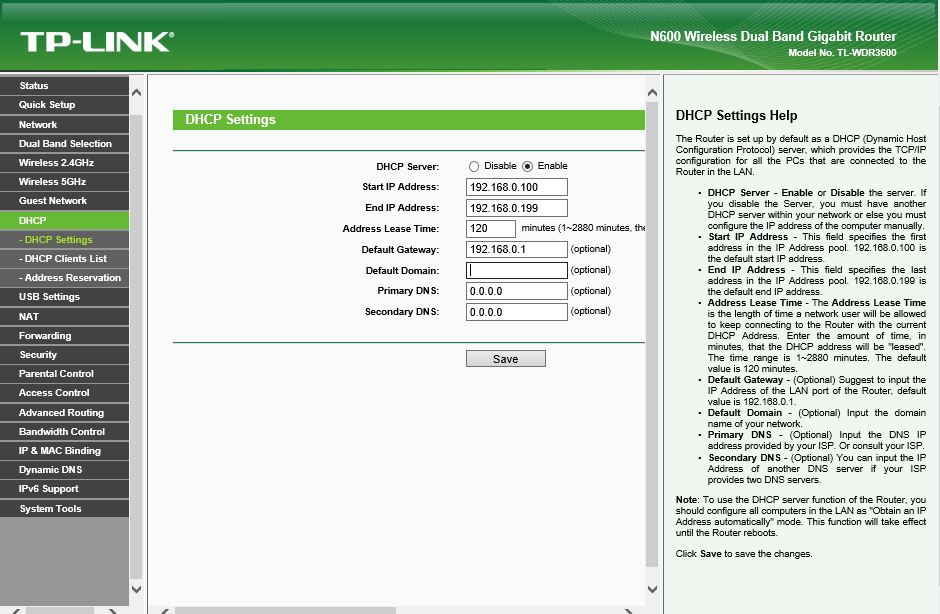

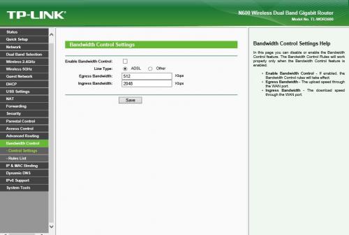

φίλε μου σε ευχαριστώ για την απάντηση αλλά δεν έχω και πολύ ιδέα απο αυτά
παραθέτω και 2 εικόνες με τα menu των καρτέλων για αυτά που μου λες (νομίζω) αλλά και πάλι δεν ξέρω τι να κάνω .
Αν δεν σε βάζω σε κόπο θα ήθελα ένα step by step οδηγό:pleasantry:
Τίκαρε το enable bandwidth control, στο egress βάλε το upload σου και στο ingress το download σου. Καλύτερα να αφαιρέσεις ένα 10% όπως είπε και ο Larry πιο πάνω από τις ταχύτητες που κλειδώνει το μόντεμ ή βλέπεις σε speedtest.
Μετά έχει και μία καρτέλα με rules· εκεί θα βάλεις τους κανόνες για το ποιος παίρνει πόσο bandwidth.
