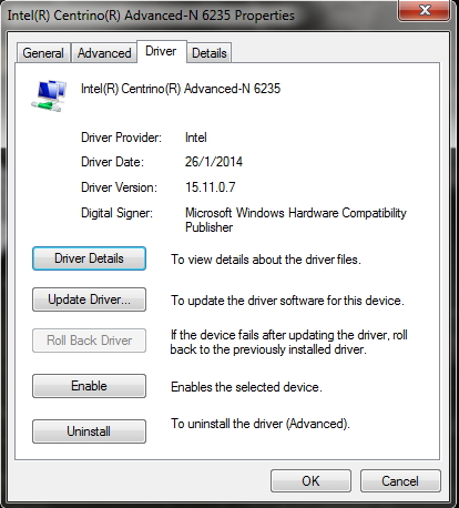

αφού μπέρδεψα τους administrators :p :whistle2:, επανέρχομαι 2 ώρες μετά, με ενσύρματη δικτύωση να αναφέρω ότι δεν έσβησε και δουλεύει το utorrent στο full...Nα φταίνε οι drivers της ασύρματης κάρτας δικτύου; (Ιntel Centrino Advanced-N 6235 με τους οδηγούς 15.11.0.7)
edit...δεν δάγκωνα την γλώσσα μου! το γκαντέμιασα...και με ενσύρματη δικτύωση είδα το 1ο bsod πριν λίγο.......να επιχειρήσω να βγάλω το mcafee?
Ανετα μπορουν να σου προκαλεσουν τετοιο προβλημα οι drivers γενικως. Κατι αλλο, ποιους drivers χρησιμοποιεις για την wifi? Αυτους? Ρωταω καθως απ οτι βλεπω μιλαμε για atheros chipset αλλα σε κανενα minidump δεν υπαρχει σχετικος driver φορτωμενος.

όχι δεν είναι αυτοί που λες από dell...κατέβασα και έβαλα της Intel
