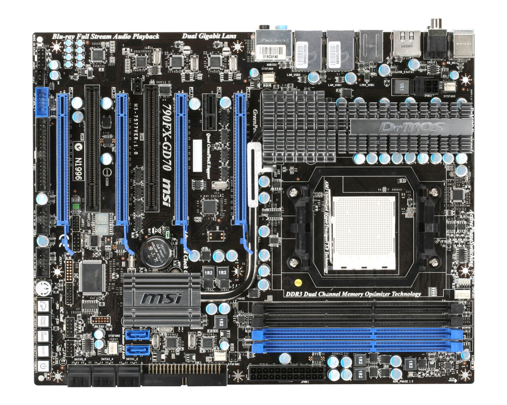

1 βλεπω οτι ενω εχεις 4 GB μνημη, δεν ειναι DUAL Channel..!! γιατι? εχεις διαφορετικα ντιμμακια μνημης?

1 τις μνήμες πρέπει να τις συνδέσω κάπως συγκεκριμένα; Τις έχω βάλει στο 1ο κ 3ο slot, οχι σε σειρα, πρεπει να κάνω κατι άλλο;!
δες στο manual της μητρικής για το dual-channel (στα slot με το ίδιο χρώμα τις βάζεις)
Ετσι τις εχω!

Ετσι τις εχω!
δοκίμασε τες στα άλλα ελεύθερα dimm, έπρεπε να σου δουλεύει το D-Ch.

εκτος κι αν δεν βλεπω καλα........., τις εχεις λαθος..!!!
η MSI MS-7577 εχει 2 μαυρες και 2 μπλε θυρες μνημης, σε ζευγαρια και οχι εναλλαξ οπως αλλες!
αρα πρεπει να εχεις τις μνημες ειτε στις μαυρες, ειτε στις μπλε, ωστε να λειτουργησει το Dual Channel.
αν εχεις ενα ντιμμακι σε μαυρη και ενα σε μπλε, αυτος ειναι ο λογος που λειτουργουν σε Single channel!!
Είχες 1000% δίκιο! Πόσο στόκος είμαι ρε παιδιά! :slap: Ίδιες ειναι και οι δύο, τώρα ειναι Dual! Cabdik.. :worship:
