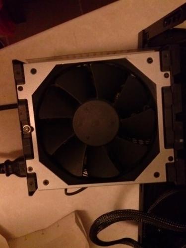

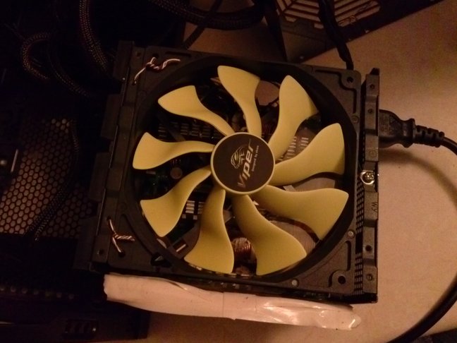

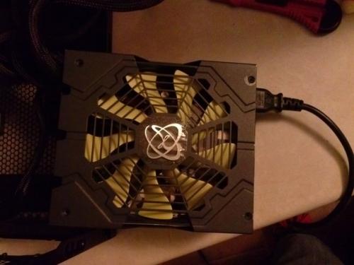

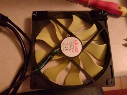

giannisth Ιούλιος 24, 2014 Author #23 Κοινοποίηση Ιούλιος 24, 2014 Τελικά έβαλα το Akasa στο τροφοδοτικό. Είμαι πολύ ευχαριστημένος από το ακουστικό αποτέλεσμα.Η ιστορία έχει ως εξής: Στην αρχή σύνδεσα μόνο τα 2 pins της τροφοδοσίας του ανεμιστήρα στο τροφοδοτικό (ευτυχώς που δεν έκοψα τα άλλα δυο, το rpm signal και το pwm). Ανοίγω τον υπολογιστή(4-5 tabs στο ιντερνέτ :shout:) και δεν ακούω θόρυβο από τον ανεμιστήρα. Βάζοντας το χέρι μου πίσω απο το τροφοδοτικό ένιωθα οτι δουλεύει αλλά δεν μπορούσα να καταλάβω σε τι στροφές, είναι αρκετή η ροή ή θα το πάρω το pc στα χέρια.ΔΤ θερμοκρασίας εισόδου εξόδου είχα 5,5 βαθμούς Κελσίου, 27,2 με 32,8 για την ακρίβεια. Είχα κλείστό το ερκοντίσιον επίτηδες. Άρχισα να ψάχνω πάλι σε αυτό το ιντερνέτ αν είναι καλή η ΔΤ και να μην σας τα πολυλογώ πέφτω πάνω σε έναν τύπο που είχε συνδέσει το rpm σενσορ του πιεςγιού πάνω στην μητρική και διάβαζε rpm. Το ξαναλύνω το psu και έβαλα και εγώ το καλώδιο στην μητρική και...........διαβάζω πλέον μέσω του AI SUITE της στροφές του fan. Mου έφυγε και το άγχος!!! Τρέχω και ένα VALLEY, έτσι για το καλό και στο 10λεπτο οι στροφές είχαν κολλήσει στις 1200..........ξαναγχώνομαι.Δεν ανεβάζει άλλο στροφές ο ανεμιστήρας ή έχω φτάσει σε σημείο ισορροπίας?????? Κλείνω το παράθυρο που είχα στην ανάκλιση παίρνω και το πιστολάκι και πυροβολώ από τα 3-4 μέτρα την είσοδο αέρα του psu με ζεστο αέρα δηλαδή την βάση στο κάτω-πίσω μέρος του κουτιού. Μέσα σε ελάχιστα δευτερόλεπτα ο ανεμιστήρας ξεκόλησε από τις 1200 και άρχισαν να ανεβαίνουν οι στροφές. Άφησα να ανέβουν μέχρι τις 1500 και μετά τό κλεισα το πιστολάκι γιατί το psu θα την έβγαζε καθαρή, εγώ όμως όχι από την ζέστη. Αυτά.....οπότε ο ανεμιστήρας δουλεύει μια χαρά. Και μπορείς να έχεις τελικά μεταβαλλόμενες στροφές σε ένα pwm fan αν συνδέσεις μόνο τα δυο πιν της τροφοδοσίας. Σαφώς χάνεις σε απόδοση αφού δεν κάνεις χρήση του pwm αλλά στην συγκεκριμένη περίπτωση ΗΣΥΧΑΣΑ οπότε ΔΕΝ ΜΕ ΝΟΙΑΖΕΙ. Link to comment Share on other sites More sharing options...
giannisth Ιούλιος 24, 2014 Author #24 Κοινοποίηση Ιούλιος 24, 2014 Βάζω και καμια φωτό μήπως και βοηθήσω κάποιον που είναι στην κατάσταση που ήμουν. Link to comment Share on other sites More sharing options...
