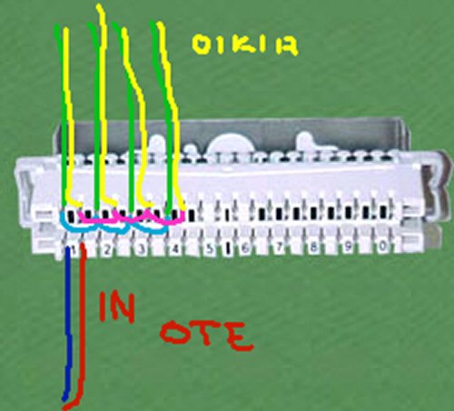

slalom Αύγουστος 21, 2014 #21 Κοινοποίηση Αύγουστος 21, 2014 ααααααααααατο περνω εγω αυτο το "ρεγκλετα" και το χρησημοποιω αντι για κλεμες ελπιζω να υπαρχει σε μικρο μεγεθος γιατι στις φωτο βλεπω μονο κατι γαιδουρια http://www.avsite.gr/forum/attachments/regletta-jpg.16933/ Ακριβώς όπως στη φωτογραφία μόνο που τις γέφυρες θα τις κάνεις στη μεριά που συνδέεται το ζεύγος του ΟΤΕ Link to comment Share on other sites More sharing options...
trendy Αύγουστος 21, 2014 #22 Κοινοποίηση Αύγουστος 21, 2014 το ζευγαρι μου ειναι πανευκολο να το βρω , οπως ειπα ειναι μολις 3-4 καλωδια συνολο (επισης ειμαι μονοκατοικια! τα υπολοιπα απλα πανε σε διπλανα σπιτια ) . Αρα την ρεγκλετα θα την συναντησω μεσα στο κουτακι εξω απο το σπιτιΤα καλώδια πάνε ζεύγη, άρα αν έχεις 4 καλώδια θα είναι ένα το δικό σου και ένα του γείτονα. Σωστά τη ρεγκλέτα θα τη βρεις εκεί που τελειώνει το καλώδιο από το σπίτι σου. Και αφού το σπίτι είναι δικό σου κάνε μια τρύπα να περάσεις το καλώδιο μέσα να μην μπλέκεις με διακλαδώσεις. Link to comment Share on other sites More sharing options...
