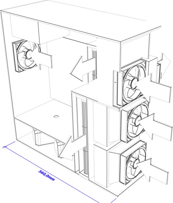

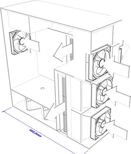

οι σκληροι που θα μπουνε?
γιατι δεν βαζεις τον ανεμιστηρα που θα εβαζες μπροστα στο πλαινο να χτυπάει cpu και μνημες ωστε να μην χασεις 3 5.25 slots?
  • Replies 49

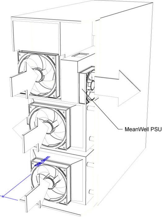

Σκληροί θα μπουν πίσω από τον ανεμιστήρα που έβαλα μπροστά, ο οποίος ανεμιστήρας τώρα που το καλοσκέφτομαι πλέον δεν χρειάζεται τόσο.
Τον έβαλα κυρίως για να περνάει αέρας στα 2 τροφοδοτικά.

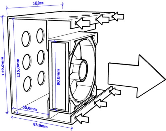

’ντε και μερικές φωτογραφίες με την τελική θέση του Meanwell, καθώς και ότι μεγάλωσα το cage των σκληρών & 5.25"
Πολύ ωραία!Καλό κουράγιο για τη συνέχεια!Θα χρειαστεί αρκετή υπομονή αλλά σίγουρα αξίζει τον κόπο.
