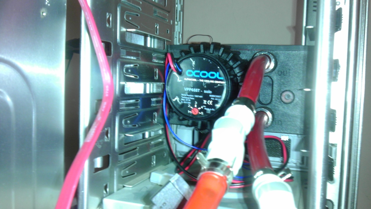

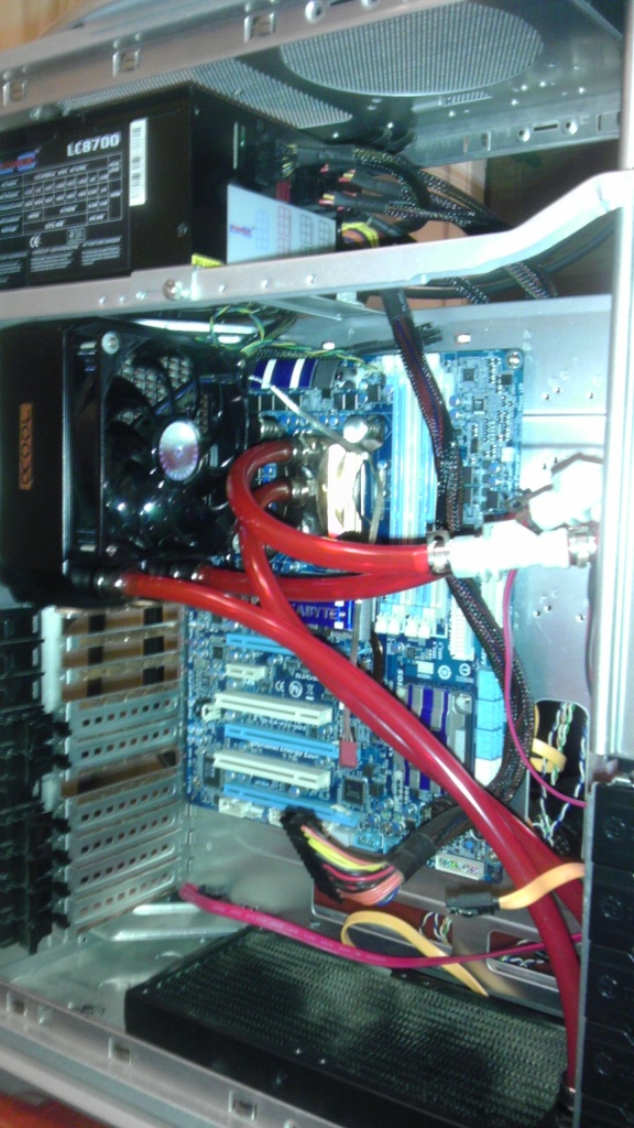

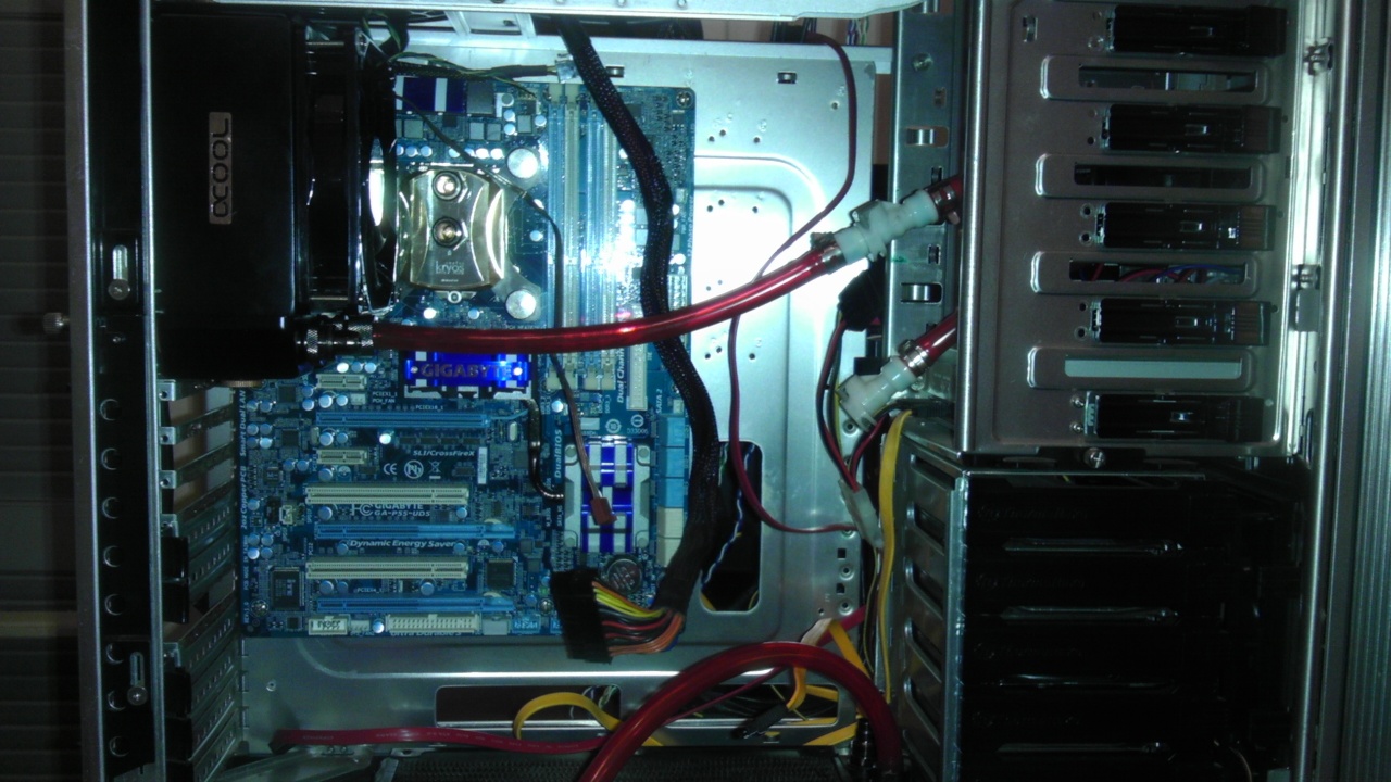

Καλησπερα. σας ανεβασα φωτογραφιες για το παρον στησιμο. εχω 2 προτασεις και θελω βοηθεια οπως και αποριες. κατα πρωτον θα ηθελα να βαλω πιο χοντρους σωληνες με αλλα ρακορ. κερδιζω κατι??? για 19/13 ελεγα... μια αλλαγη που σκεφτομαι ειναι η αντικατασταση του διπλου κατω ψυγειου με ενα πιο χοντρο 60αρι ας πουμε. και η δευτερη προταση ειναι να βαλω αυτο (που πολυ μου αρεσει!) :drool: KOOLANCE RADIATOR MOUNTING BRACKET WITH QUICK-RELEASE - με ενα καινουριο διπλο ας πουμε ψυγειο εξω και να βγαλω το μονο που εχω πισω και να το συνοδευσω με το διπλο το κατω που ειναι στο κουτι... και να παρω και 2 τετοια αρσενικο-θυληκο KOOLANCE QD4 FEMALE QUICK DISCONNECT NO-SPILL COUPLING, COMPRESSION FOR 13MM X 19MM (1/2IN X 3/4IN) -
Με το χοντρό 60mm ψυγείο κάτω θα έχεις τη δυνατότητα να ρίξεις τις στροφές στα ανεμιστήρια σου και να πέσεις σε θόρυβο λίγο διατηρώντας την απόδοση.
Το σενάριο μεγαλύτερου (π.χ. 360 με πάχος 60mm) με bracket πίσω, σε περίπτωση που έχεις το χώρο και δεν σε ενοχλεί αισθητικά, θα έλεγα ότι θα είναι καλύτερο στο σύνολο.
Σωλήνες/ρακόρ δε θα σου προσφέρουν τίποτε από πλευράς απόδοσης, οπότε μείνε ώς είσαι και βάλε για ευκολία αν θές κανα ταχυσύνδεσμο στη διάσταση σωλήνα που είσαι ήδη...
δλδ οι μεγαλυτεροι σωληνες μονο ομορφια ειναι? αν δεν υπαρχει προβλημα με την αντλια νερου να αφησω το κατω ψυγειο ως εχει και να προσθεσω ενα 60 επισης διπλο η τριπλο απ εξω?!?!?!
Και αυτό που μόλις είπες παίζει.
Μεγαλύτεροι σωλήνες, από όσο έχω διαβάσει, δεν θα σου προσφέρουν τίποτε.
Αλλά αν κάνεις υπομονή, μπορεί να σου απαντήσει και κάποιος που έχει πειραματιστεί με αλλαγή σωλήνων και έχει εμπειρία.
οι μεγαλύτεροι σωλήνες μόνο θέμα εμφάνισης είναι και θεωρητικα μπορεί να ρίξουν την απόδοση. Εγώ είχα για αρκετό καιρό 19/13 και δεν θα το πρότεινα. Διαφορά στις θερμοκρασίες δεν είδα σε καμία περίπτωση για να είμαι ειλικρινής αλλά πρέπει να σου πώ ότι τα 19/13 δεν είναι τόσο εύκολα στην εγκατάσταση. Πέρα ότι στα περισσότερα cpu block δεν χωράνε δύο τέτοια ρακόρ δίπλα δίπλα και πρέπει να βάλεις αντάπτορες, το ίδιο συμβαίνει και στα ψυγεία όπου βρίσκουν οι ανεμιστήρες. Προσωπικά τώρα επέλεξα τη μέση λύση και έχω ρακόρ 16/10. Ιδια απόδοση με 13/10 αλλά πιο εντυπωσιακό οπτικά το αποτέλεσμα. αν πας πάντως σε compression fittings να τσεκάρεις πρώτα αν είναι συμβατός ο σωλήνας για να μην βρεθείς προ εκπλήξεων όπως εγώ.
