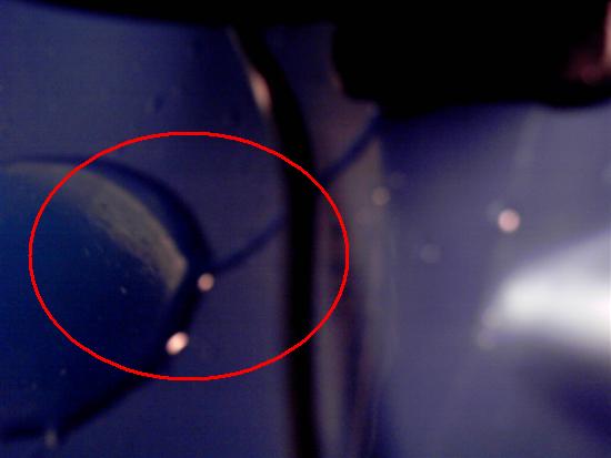

FrOsT Posted December 19, 2004 #20 Posted December 19, 2004 Του Hellrider που έχανε ασύστολα την μονόσαμε με σιλικόνη! Τώρα είναι μια χαρά!!! Αυτή είναι η μικρότερη δυνατή διαροή που πετύχαμε χωρής τη συλικόνη:
