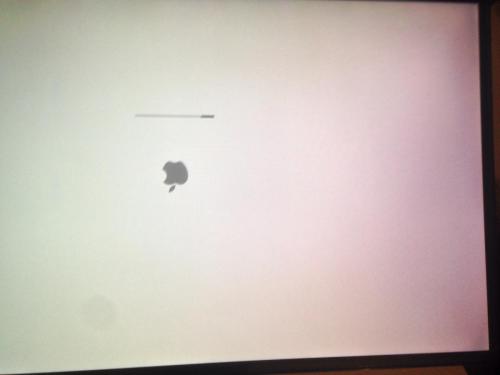

Καλησπερα εχω την οθονη του τιτλου!και εντελος ξαφνικα στην αριστερη μερια της οθονης μου κανει γραμμες και τα χρωματα ειναι ελαφρως κοκκινα!!η ερωτηση μου ειναι η εξης!εαν αλλαξω το mainboard της οθονης σωνεται η κατασταση η παμε για νεο μονιτορ;

Αν μπορείς βγάλε μια φωτό να ξέρουμε για τι μιλάς ακριβώς. Ενδέχεται να είναι θέμα πανελ ή θέμα πλακέτας, οπότε δώσε μια εικόνα να δούμε το αποτέλεσμα της βλάβης.

Θα σου πρότεινα, εφόσον την έχεις ανοίξει για να βρείς τον κωδικό της σωστής πλακέτας, να ελέγξεις οπτικά το Τ-CON board, που βρίσκεται κολλημένο στην πίσω μεριά του panel.
Ανήκει στο panel, και πάνω του συνδέεται το καλώδιο από την Main Board της οθόνης σου και από αυτό λογικά θα φεύγουν 2 ribbon cables για το panel.
Αν διαπιστώσεις οπτικά κάτι περίεργο, ενδέχεται να είναι αυτό, καθώς εμένα μου μοιάζει για τέτοια βλάβη στα αρχικά της στάδια.
(Έλεγξε και τα άκρα των καλωδίων, αν έχουν καθαρά σημεία επαφών και αν είναι συνδεδεμένα όπως πρέπει)
Για να μην σου λέμε και περίεργα όμως, βρές τον κωδικό του panel και googlαρε με βάση αυτό να δείς για αντίστοιχα προβλήματα.
