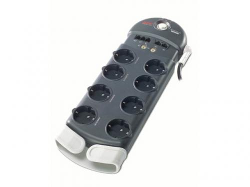

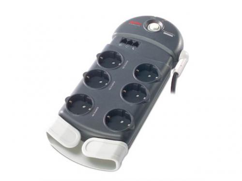

γράφω αυτό το θέμα για να ενημερώσω τους συμφορουμίτες. ψάχνω εδώ και καιρό να βρώ κατάλληλα πολύπριζα . τα κοινά πολύπριζα σχεδόν όλα εκτός των APC εχουν ένα σφάλμα στο σχεδιασμό που απορώ πως οι μηχανικοί δεν το έχουν επεξεργαστεί . σχεδόν σε όλα τα πολύπριζα οι πρίζες shuko είναι τοποθετημένες υπό κλίση . με αποτέλεσμα όταν θέλεις να χρησιμοποιήσεις ταυτόχρονα όλες τις θύρες με πρίζες shuko  να μην μπορείς να  τις χρησιμοποιήσεις . χάνεις ανα δύο χρησιμοποιούμενες μια. δηλαδή στα των τρειων θέσεων έχεις δύο. στων 5 τρεις κτλ . ακόμα χειρότερα είναι όταν έχεις μετασχηματιστές που έχουν ορθογώνια κουτάκια .
από τότε που τα βρήκα ξένοιασα. σε λίγο καιρό παώ να ξαααγοράσω δυο ακόμα να έχω . στα τα επισυνάπτω για να ξέρετε ποια είναι . εάν ξέρει και άλλος παρόμοιου τύπου ας τα ποστάρει να ξέρουμε ποια είναι .
τα υπόλοιπα ακριβά και μη , μπορείς να χρησιμοποιείς ταυτόχρονα όλες τις θύρες μόνο στις απλές λεπτές πρίζες που δεν ξέρω πως λέγονται .
ορίστε και οι κωδικοί : PF8VNT3-GR 8 θέσεων
                                   PH6T3-GR   6 θέσεων
                                   P5BT-GR 5 θέσεων
υπάρχουν και άλλα τέσσερα καινούργια αλλά βαριέμαι να τα προσθέσω . τα δύο πρώτα τα έχω στην κατοχή μου .
δεν είμαι πωλητής , ούτε έχω σχέση με κανένα κατάστημα , ούτε με την αντιπροσωπεία . απλά πιστεύω ότι είναι εξαιρετικά χρήσιμο να υπάρχει ένα τέτοιο θρεντ μιας και ο μέσος χρήστης πιστεύω ότι έχει τουλάχιστον δύο πολύπριζα ανά υπολογιστή .
όποια άλλη εμπειρία , ευπρόσδεκτη .
edit : έκανα μια δοκιμή σε ένα υπο κλίση φτηνό πολύπριζο και χώρεσαν και οι δύο πρίζες shuko σε δύο συνεχόμενες υποδοχές. όμως τα τραφοδοτικά με τα ορθογώνια κουτιά δεν χώρεσαν σε δύο συνεχόμενες πρίζες και χρειάστηκε να παραλείψω μια .

τελικά αγόρασα τα προαναφερόμενα πολύπριζα για τεχνικούς λόγους και πήρα και ένα καινούργιο με υποδοχές για φόρτιση usb 2.4 A . βρήκα και ένα παλιό (το είχα τέσσερα χρόνια ) οκτώ θέσεων με παρόμοια διάταξη το οποίο ήταν μάρκας BELKIN . Κοίταξα σήμερα για βελκιν ,δεν είχε το ίδιο μοντελο και κάποια απο τα καινούργια είχαν παρόμοια διάταξη.
 δυστυχώς στο οκτώ θέσεων έβαλα κάποιες πρίζες με μετασχηματιστές και έπρεπε πάλι να παραλείψω  μια θέση στην περίπτωση που έβαζα δυο μεγάλους μετασχηματιστές δίπλα δίπλα . ενας μεγάλος μετασχηματιστής και μια λεπτή πρίζα ταιριάζουνε δίπλα δίπλα  .

εσύ έχεις 8 πρίζες για τρεις χρήση μόνο . είσαι μέσα στην κατηγορία. τα μέσα ποιτικά έχουν 4 με 5 θέσεις.  από ότι βλέπω αριστερά τη μια πρίζα τη χάνεις . τη λεπτή . που είναι άδεια . εαν βάλεις νομίζω ένα μετασχηματιστή τέρμα αριστερά νομίζω ότι χάνεις και την δεύτερη αριστερή λεπτή . (που είναι γεμάτη τώρα ).
Αυτη που φαινεται πως την χανω , δεν ειναι ετσι . Απλα πρεπει να μπει πρωτα το μικρο βυσμα , το οποιο θα εγκλωβιστει με την σουκο διπλα του . Λεπτομερειες οταν κατι προκειται για βασικο!
