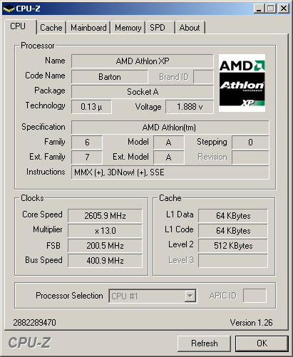

BeetleJuice Posted December 27, 2004 Author #8 Share Posted December 27, 2004 Λοιπον εχω τιγκάρει το motherboard στο βολττελικα μετά απο αρκετό πριμε εχω τα παρακάτω2582,7 βραχος , φσβ 198,7 , μπας 397.3 , πυρηνας 1,804-1,9 9εχει διακύμανση απο μόνο του ,εγω στο 1,85 τοχω)καθημερινή λειτουργία απροβλημάτισταστα 2606 εφαγα μπλέ οθόνη μετα απο λίγη ώραπωπω , να βγάζω τώρα το μπλόκ γμτ?ειναι σημαντικό να μάθουμε το στεπινγκ?αν ειναι να το βγάλω και να γράψω ολα τα στοιχεία του νατα εχουμε χωρίς να το μπαινοβγάζουμενιμίζω οτι δεν παει αλλο το motherboardτο τιγκάρισατωρα λεω να αρχίσω να ανεβάζω τις μνήμες μεχρι να βρώ που πανε και αυτέςτωρα τις εχω 333 ενω ειναι 400αρες , τοκανα επίτηδες για να μην τρωω πορτα απο τις μνήμες , ναχω το κεφάλι μου ήσυχο...Καλα δεν εκανα?θελω να ανεβάσω φωτο και δεν ξερω ...εχω κρατήσει screenshot Link to comment Share on other sites More sharing options...

apostglen46 Posted December 28, 2004 #10 Share Posted December 28, 2004 Αμαν διαιρετης σε Αθλον ΧΡ???????ΑΑΑΑΑΑ ρε Κώστα...........Το στεπ καλο θα ειναι να το ξέρουμε για στατιστικους λογους και για να σου πουμε αν ειναι ξεκλιδωτος αν και η μοβο φενεται να τερματιζει εκει κοντά.......(Εγω με ΒΗ-6 και με το ζορι 200 με 2,8 και 2-2-2-6) Link to comment Share on other sites More sharing options...

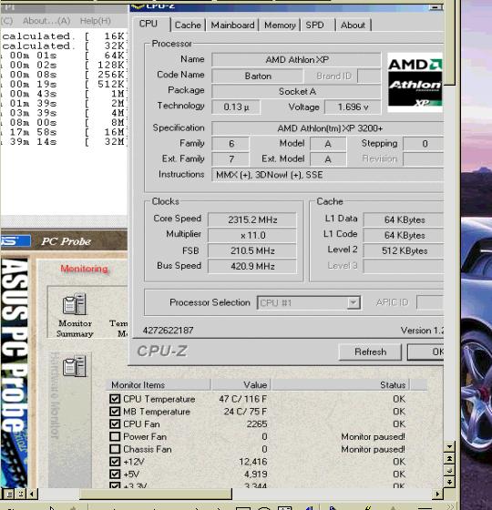

H.A.Balafoutre Posted December 29, 2004 #15 Share Posted December 29, 2004 Αχ 13 πολλαπλασιαστής...........400Mhz διαφορά από το 11άρι μου.Σε default πάντα.Ως default ορίζω τα 200Mhz, ως ελάχιστο αποδεκτό, πιστεύω κάτω από εκεί ή και εκεί, is obsolete technology. Τέσπα, έδωσες και πολύ ρεύμα. Εγώ είμαι με box ψύκτρα, Vcore default 1,65 και με μέγιστο φορτίο πάω 55 βαθμούς κελσίου με κλειστό κουτί. Το τροφοδοτικό μου είναι 400W Peggassus. Με σένα τι παίζει. Το έχω ξαναπεί, ότι έχει μεγάλο ενδιαφέρον η σύγκριση περίπου ίδιων πισί. Link to comment Share on other sites More sharing options...
apostglen46 Posted December 29, 2004 #16 Share Posted December 29, 2004 Το δικο σου κοματάκι φενεται κορυφη για 2500+ του Κώστα ειναι παρα πολυ καλο ως απολυτα νουμερα αλλα ειναι απλως ενας μετριος 3000+...Πιστέυω οτι με νερο και καλες μνημες τον φτανεις...ΒΤW πολυ καλο το 43 για τετια συχνότιτα ...τη ρυμθίσεις εχεις?????? Link to comment Share on other sites More sharing options...
