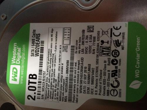

Όταν μιλούσα για την μεριά των εξαρτημάτων, εννοούσα την πλευρά που θα φανεί αν ξεβιδώσεις την πλακέτα. Η φωτό δείχνει την πίσω πλευρά της πλακέτας που δεν έχει εξαρτήματα.
Μια πλακέτα με τον ίδιο πρώτο κωδικό ( για να καταλάβεις τι εννοώ ) είναι αυτή :
Τα βασικά τσιπάκια που βλέπεις από αριστερά προς τα δεξιά είναι η cache του δίσκου, ο κύριος ελεγκτής και ο ελεγκτής του μοτέρ (πάνω δεξιά).
Στο ebay πλακέτες τέτοιες υπάρχουν πολλές, από όσο θυμάμαι όμως με 2 WD που έχω αναστήσει, είχα ταιριάξει και το DCM (φαίνεται στη μπροστινή ετικέτα).
Κάπου στο νετ θα βρείς αποκρυπτογράφηση του DCM ψηφίο-ψηφίο, κάποια είναι πιο σημαντικά να τα πετύχεις σαν της δικής σου, κάποια όχι (ρισκάρεις), σε περίπτωση που δε βρείς ίδιο DCM.
O λόγος που σου ζητάω να δείς ποιο τσιπάκι την άκουσε, είναι μήπως επιδιορθώνεται η δική σου.
Δεν κατάλαβα τι είναι το DCM και τι πρέπει να κάνω!
