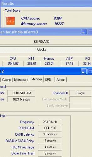

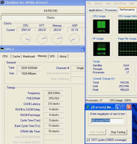

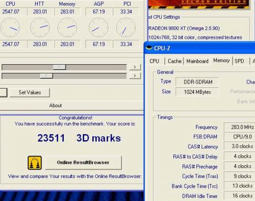

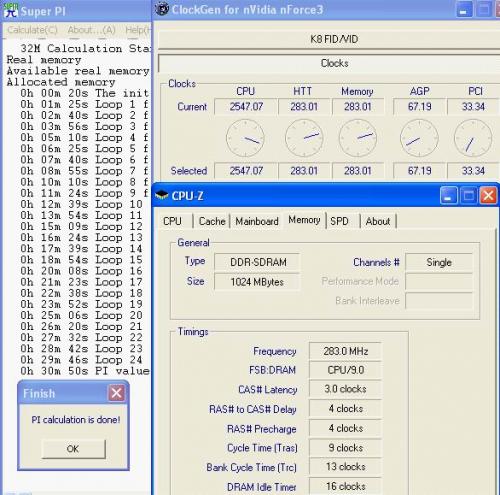

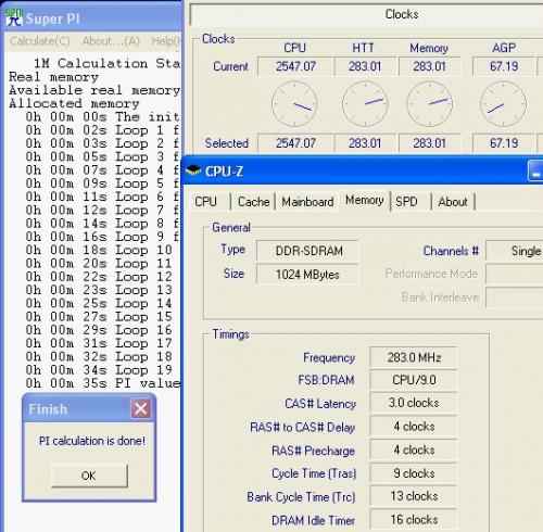

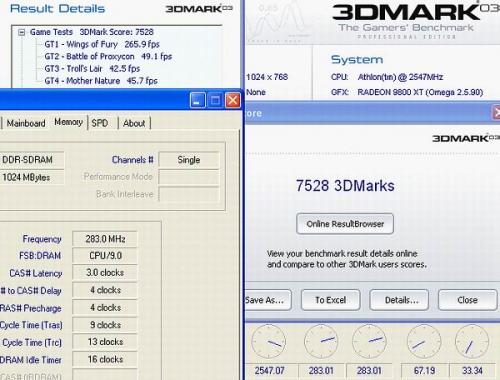

Βαγγέλη, στόχος είναι τα 9*282 σε 1:1... κοντά είμαι μιας και έχω 32Μ Spi stable, καθαρό memtest, 3d, games... κάπου στο prime "ζορίζομαι" - μετά από αρκετή ώρα βέβαια - αλλά που θα μου πάει... (δεν θα κρυώσει λίγο ο καιρός?, να βοηθήσει λίγο και την αερόψυξη.. )

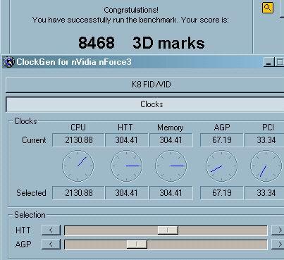

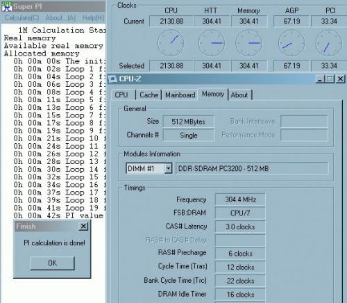

Έβαλα τους διαιρέτες για να δω πόσο ψηλά μπορεί να φτάσει, σε συνδυασμό και με συχνότητα...
Saki, είμαι με το τελευταίο official Bios F4. Πρόβλημα με τις μνήμες δεν έχω αντιμετωπίσει - αν τις βάλεις (2*512) "by speed" το bios τις πάει στα 166, αλλά δεν είναι πρόβλημα: χειροκίνητα στα 200, και είναι ΟΚ.
Το 1Τ σαφώς είναι ζόρισμα! Ειδικά αν έχεις 2 double sided dimms και ανέβεις αρκετά - πάραυτα, τις έχω δουλέψει και τις 2 μαζί μέχρι 258 1T...
Αυτό δεν ισχύει στο Gigabyte μόνο - είναι γενικό φαινόμενο
Με το fsb (HTT) δεν υπάρχει κανένα πρόβλημα! 292 1:1 και 350 ασύγχρονα, λέει πολλά
Όσο για το cold boot, δεν το έχω ψάξει αρκετά, καθώς κάνω τις δοκιμές μου μέσα από το clockgen: bootάρει με 11*200 και στο start-up των windows παίρνει τις τιμές που έχω δηλώσει στο clockgen...
Κάνει και Overvoltage στα διαθέσιμα ρεύματα και είναι ΟΚ για αερόψυξη τουλάχιστον...

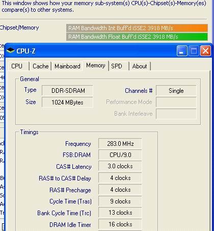

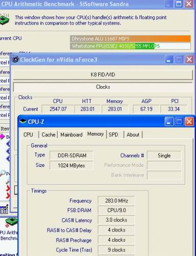

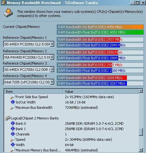

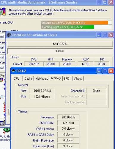

αναβάθμιση!
έβαλα ψυκτράκια παντού, mosfets και "hot" chips, και όντως κάποια ζεσταίνονταν πάρα πολύ με τα full ρεύματα που τη δουλεύω καθημερινά - όχι ότι είχε πρόβλημα, αλλά πλέον αυξήθηκαν λίγο και τα όρια.. 20-30 Μhz πάνω σε κάθε βήμα vcore!
έτσι από 9*280 που δούλευα σε καθημερινή βάση - τώρα πήγαμε στα 9*283 πάντα 1:1 και με 2*512 ram...
επίσης στην κάρτα γραφικών μπήκε AC Vga Silencer rev.3 και ψυκτράκια στις μνήμες, με αποτέλεσμα να ανέβει, σαν ΧΤ, στα 445/385 artifact free!
το σύστημα είναι σταθερότατο, δεν μου έχει παρουσιάσει το παραμικρό...
benchmarks έχω και παραπάνω, αλλά δεν τα ποστάρω, δεν είναι σταθερό, και δεν έχει νόημα
πάμε λοιπόν με τα οριστικά...
