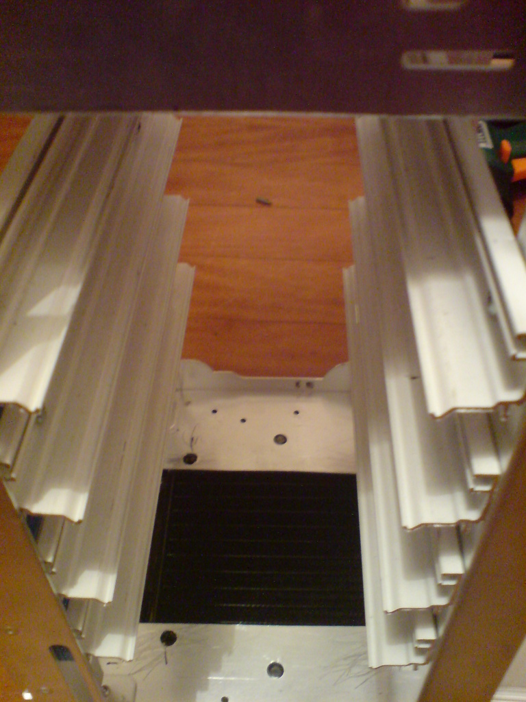

Προσπάθησα να κάνω τα mod του xrist περι τακτοποίησης καλωδίων καθώς και περί εισαγωγής του τετραπλού ψυγείου στο κουτί μου(Stacker 832).
Παρακάτω φένονται μερικές φωτογραφίες! Βεβαίως θέλει δουλεία ακόμη(ράφια για σκληρούς και λίγο κόψιμο-ράψιμο ακόμη) αλλά αυτά θα γίνουν μάλλο το Σαββατοκύριακο!
ωραιο το stacker καλα τα καταφερες με τα καλωδια βαλε και τα υπολοιπα parts να το δουμε ολοκληρομενο;)

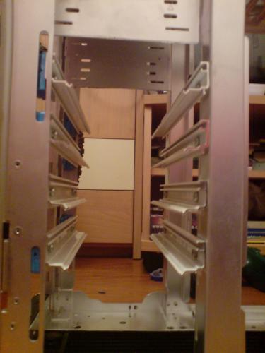

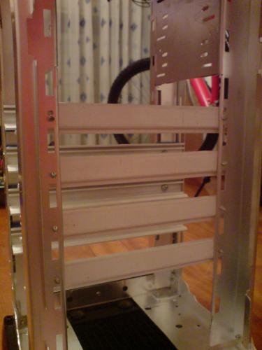

Ένα μικρό update καθώς καθημερινές ο χρόνος που διαθέτω είναι ελάχιστος!
Όπως φένεται παρακάτω, πρόσθεσα ραφάκια για τους σκληρούς.
Σαββατοκύριακο αν όλα πάνε καλά θα μπει η υδρόψυξη!
