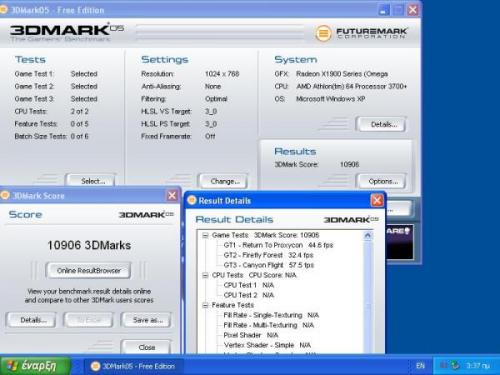

DennisK Μάρτιος 2, 2006 #299 Μάρτιος 2, 2006 Ετσι για να πούμε οτι πιάσαμε το 10αρακι...:110: http://service.futuremark.com/compare?3dm05=1848068
DevilCry Μάρτιος 2, 2006 #300 Μάρτιος 2, 2006 · Hidden Hidden Άμα μας έδειχνες και τους χρονισμούς τις κάρτας καλά θα ήταν
