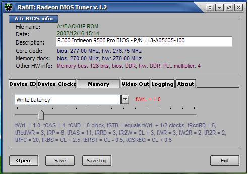

καμια βοηθεια και σε μενα παιδια,ανοιξα το Bios που εκανα backup,αλλα δεν μπορω να καταλαβω τα χαρακτηριστηκα της μνημης.εχω hercules 3d prophet 9500pro.
Οι μνήμες σου είναι Infineon. Κράτα μία τα timmings σε ένα χαρτάκι και κατέβασε κάσποιο βιος για 9700προ με μνήμες Infineon. Κάνε μια σύγκριση στο timings και αφού τα σενιάρεις (άμα χρειαστεί) φλασάρεις (watch out τον κοντρόλερ να τον έχεις 128μπιτο)....
