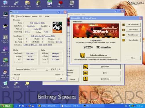

Εγω παντως με την 9700 Pro θα πεθανω...... :044: :044:
Τα καλυτερα 320 euro που εχω δωσει σε καρτα γραφικων παιζει τα παντα ανετα και ας την εχω τωρα 1.5 χρονο σχεδον και παραπανω και με ενα οverclock στα 360/675 βγαζει 20224 χωρις πολυ ψαξιμο.......

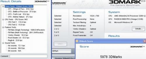

ΟΚ λοιπον παρτε και ενα 03 patch330 με τα γνωστα:
default Radeon 9800προ@378_338 και XP-omega4.12beta
Winchester@2400ΜΗz και 2GB ram@200MHz 2.5-3-3-7 DC
(δηλ ουσιαστικά για συγκριση ενας 3800+ default)
score 5978
Δυστυχως απο οτι βλεπω προχωρησαν τα πραγματα απο το patch330 που ειχα εγω και δεν το δεχεται!
Moνο screenshot

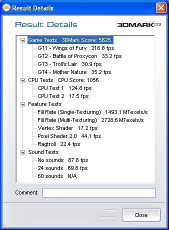

Συμφωνω απολυτα με τον sak και εγω δεν ειχα το 03 και το εβαλα απο περιεργια που με το 03 και 05 δεν βγαζεις καμια ακρη καθως κανενα παιχνιδι δεν ειναι τοσο βαρυ οσο αυτα τα benches,κυριως απο τα παιχνιδια και εγω κρινω αν δεν παιζει η 9700 τα ποιο τελευταια παιχνιδια τοτε θα την αλλαξω μεχρι τοτε......
Το 03 μου εβγαλε 5625 με 360/675....
Oσο για των ανταγωνισμο,LOL,τη να ανταγωνιστω με την 9700 Pro απλα στα 360/375 την τρεχω την καρτα που ειναι και παραπλησιες με την 9800 Pro......
