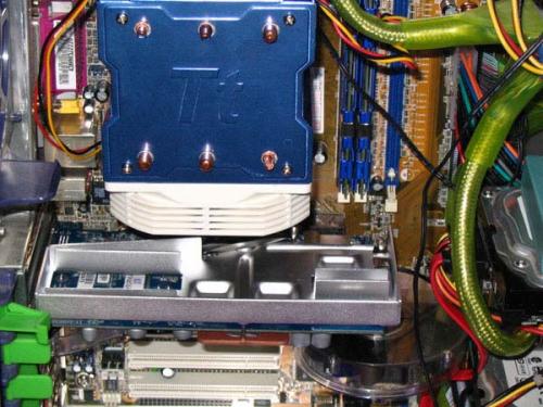

Λοιπον. Οπως ειπα, τωρα εχω ATI Silencer, που στις πισω μνημες εχει ενα μεγααααααααααλο αλουμινενιο plate που τις πιανει και τις 4. Η Silent Tower ειναι τοσο μεγαλη ωστε τπ ανεμιστηρι ειναι κοντα στη vga και ρουφαει τον αερα (οχι οτι καλλυτερο αλλα τουλαχιστον ανανεωνεται ο αερας.
Αλλιως την ειχα πατησει με τα διπλης οψεως.... Παω χτες να βγαλω ενα ψυκτρακι να δω και να γραψω τον κωδικο της μνημης.... Αφου βγαινει το πρωτο, καποια ψηφια δεν φαινοντουσαν καθαρα... και στο 2ο τα ιδια... Στο 3ο το φαρμακερο, μαζι με το ψυκτρακι ξεκολαει μαζι και μια αντισταση :119: :119: :087: :104: :021: η οποια στη συνεχεια επεσε στο πατωμα, και εκτοτε δεν ξαναειχαμε νεα της..... Το περιεργο ειναι οτι η καρτα δουλευει μια χαρα!!!
Επειδη δεν εχω ξαναεπιχειρησει κατι τετοιο και ειναι και βραδυ.. :083: δεν πολυκαταλαβαινω τι λες. Αυριο θα δοκιμασω και θα ποσταρω αποτελεσματα!!
Το ίδιο αλουμίνιο έχουμε και ισχύει σε αυτό ότι και στα revoltech. Το να ρουφά κάτι εκεί κοντά δεν κάνει απολύτως τίποτα. Πίστεψέ με έχω δοκιμάσει τα πάντα και την καλύτερη απόδωση την πήραόταν έκοψα το πλαϊνο του κουτιού και έβαλα μια 8άρα να φυσά επάνω του. Αλλά και πάλι έχω βάλει epoxy και στους "κρατήρες" που απο κάτω πατάνε οι μνήμες (όπως το κοιτάς απο πάνω) έχω προσθέσει extra ψυκτράκια για να τσιμπάνε απ ευθείας οι μνήμες απο τη φάνα. Μήν ξεχνάς οτι είναι και απο αλουμίνιο (~μισή θερμοαγωγιμότητα απο το χαλκό). Εσένα άμα πιάνει και σφίγκει με την ψύκτρα απο κάτω με τις τρύπες τότε είσαι πιο τυχερός και μπορείς να βάλεις και την κεραμική του Αρκτικού αργύρου.
Επειδη μπερδεψαμε λιγο τα μπουτια μας, παραθετω μια φωτο, ωστε να ξεφυγουμε απο το θεμα της ψυξης και να παμε στο ζουμι.
Μην ξεχνας ομως οτι αν και το αλουμινιο εχει μικροτερη θερμοχωρητικοτητα απο το χαλκο, αλλα μπορει να την διωξει πολυ πιο ευκολα.
