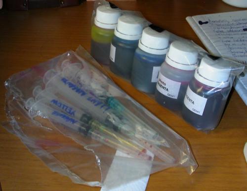

ΑΠΑΙΤΟΥΜΕΝΑ :μελάνια, βελόνες και σύρριγες (που έτσι κι αλλιώς έχουν όσοι γεμίζουν μόνοι τους τα μελανοδοχεία).Κατά προτίμηση 2,5άρες ή πεντάρες (2.5 ή 5 ml αντίστοιχα).Μπόλικο χαρτί κουζίνας ή χαρτοπετσέτες. Νεράκι (+ -προπυλική αλκοόλη)...

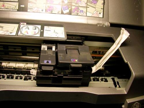

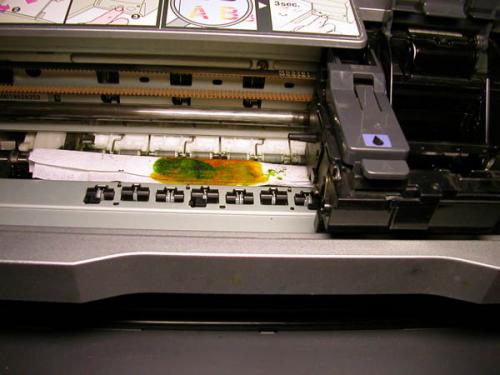

Ξεκινάμε τη διαδικασία καθαρισμού και μόλις ξεκινήσει να κινείται η κεφαλή με τα μελανοδοχεία βγάζουμε την πρίζα .Παίρνουμε ένα κομμάτι χαρτί κουζίνας ή χαρτοπετσέτα και το διπλώνουμε μέχρι να γίνει αρκετά μακρόστενο ώστε να χωράει να περάσει κάτω από την κεφαλή χωρίς πολλή πίεση. Η κεφαλή έχει ελευθερωθεί από τον προηγούμενο χειρισμό οπότε μπορούμε να την κινήσουμε πέρα-δώθε για να περάσει το χαρτί. Αφήνουμε να φαίνεται πολύ μικρό κομμάτι από τη μεριά της κεφαλής που μας βολεύει να το τραβήξουμε.

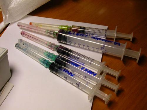

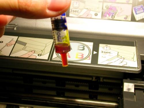

Οπλίζουμε ..εεε... σόρυ εννοώ γεμίζουμε τις σύριγγές μας ( λιγότερο από μισό ml θα είναι αρκετό). Μπορούμε να χρησιμοποιήσουμε ακόμη και μία σύρριγγα και χωρίς να την πλένουμε για κάθε ακροφύσιο. Ακόμη και να αναμειχθούν τα χρώματα δεν παίζει ρόλο καθώς στο σημείο εκείνο οι όποιες προσμίξεις θα φύγουν με τον πρώτο καθαρισμό. Είναι δυνατόν αν δε θέλουμε να χαλάσουμε μελάνι -ή αν δεν έχουμε- να χρησιμοποιήσουμε απιονισμένο νεράκι (τα μελάνια είναι υδατοδιαλυτά οπότε δεν τρέχει τίποτα αλλά μη μπουκώσουμε τα ακροφύσια με τα σωματίδια που τυχόν να βρίσκονται στο νερό της ΕΥΔΑΠ!!!) ή προπυλική αλκοόλη (το έχω διαβάσει όχι χρησιμοποιήσει) .

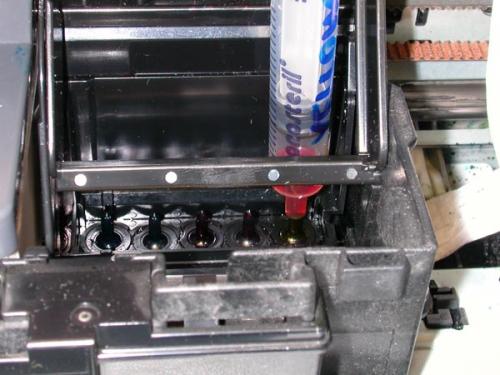

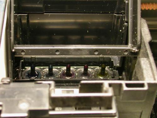

Επειδή είναι μάλλον πολύ σημαντικό να μην στείλουμε αέρα στα ακροφύσια φέρνουμε το υγρό ακριβώς στο χείλος της σύρριγγας. Πλησιάζουμε τη σύριγγα στο ακροφύσιο και την πιέζουμε πάνω του μόνο όσο χρειάζεται ώστε το υγρό να μην μπορεί να διαφύγει γύρω από το στόχο μας. Αρχίζουμε να πιέζουμε το έμβολο. Χρησιμοποιούμε μόνο την ελάχιστη δύναμη που χρειάζεται ώστε να αρχίσει να κινείται πολύ πολύ πολύ πολύ αργά. Κάθε 4-5 δευτερόλεπτα αφήνουμε το έμβολο. Αν ανέβει έστω και λίγο σημαίνει ότι κάποιο κόλλημα υπάρχει και σταματάμε αμέσως. Ξαναδοκιμάζουμε εφαρμόζοντας τη μικρότερη δύναμη που μπορούμε για αρκετά δευτερόλεπτα. Ο πιθανός θρόμβος μπορεί να αποφασίσει να κατέβει χωρίς να καταστρέψει το ακροφύσιο. Αν ούτε αυτό δουλέψει τότε χρησιμοποιούμε ζεστό νεράκι ή προπυλική αλκοόλη. Αν ούτε έτσι γίνει τίποτα τότε αφήνουμε αυτή τη διαδικασία και δοκιμάζουμε καθαρισμό κεφαλής (πιο κάτω γιατί δεν έχω φωτογραφίες).
Συγχρόνως με την κίνηση του εμβόλου τραβάμε το χαρτί μας ώστε να προλαβαίνει να απορροφά το υγρό που χρησιμοποιούμε. Ελέγχουμε συνεχώς της στάθμη στη σύρριγγα και σταματάμε πριν τελειώσει το υγρό για να είμαστε απόλυτα σίγουροι ότι δε θα διοχετεύσουμε αέρα. Αλλάζουμε χαρτιά όσα χρειαστούν -υποθέτω ότι μέγιστος αριθμός είναι το πλήθος των μελανιών σας.
Φυσικά ελέγχουμε ότι το μελάνι που στείλαμε έχει πέσει στο χαρτάκι μας.

Όσον αφορά τον καθαρισμό της κεφαλής απλά βάζετε ζεστό νεράκι - όχι καυτό - (ή προπυλική αλκοόλη ) στο χαρτάκι που θα περάσετε κάτω από την κεφαλή. Φανταστείτε ότι η κεφαλή είναι σαν μία επιφάνεια που θυμίζει λίγο οθόνη υγρών κρυστάλλων .Είναι λοιπόν πολύ ευαίσθητη και αυτό που προσπαθούμε να κάνουμε είναι αν έχει κάποιο "θρόμβο" μελανιού στην επιφάνειά της να τον αφαιρέσουμε χωρίς να κάνουμε ζημιά. Αφήνουμε λοιπόν το χαρτάκι από κάτω για λίγο και μετά αρχίζουμε να μετακινούμε την κεφαλή ή το χαρτάκι για να πάρουμε ότι υπάρχει κάτω από την κεφαλή που το ζεστό νερό αφαίρεσε.
Αν το ακροφύσιο δε δέχεται να επιτρέψει τη δίοδο και ο καθαρισμός κεφαλής δεν του αλλάξει μυαλά η λύση δεν είναι να βγάλετε τη HYDOR από την υδρόψυξή σας και να την συνδέσετε με το ακροφύσιο. Γιατί τότε θα περάσει νερό αλλά το χαρτάκι μάλλον θα σας φέρει και το κομμάτι της κεφαλής που ξεκόλλησε. Η λύση εκεί είναι να βρείτε τρόπο να αφήσετε το υγρό να μείνει για ώρες πάνω στο ακροφύσιο με μόνη πίεση την ατμοσφαιρική. Ένας τρόπος είναι να βρείτε σύριγγα που το στόμιό της να είναι όσο πρέπει ώστε να κάθεται στο ακροφύσιο χωρίς να χάνει το υγρό γύρω του. Για τέτοιες λεπτές διαδικασίες υπάρχουν και ειδικά υγρά.
