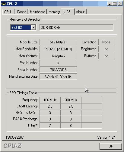

Λοιπον αν και οι μνημες μου 2χ512 εχουν γενικα καλη αποδοση οταν τις εθεσα σε cas latency 2 χωρις o/c ο υπολογιστης μου πολυ απλα δεν ξεκινουσε.Ειναι μουφα τελικα ή απλα δεν πειραζει που δεν λειτουργουν στα 2 cas και να κανω o/c στην συχνοτητα τους οπως προτεινει και ο mrSeanKon?Ευτυχως που ξεκινησε μετα απο τα βγαλσιμο της μπαταριας του bios αλλιωσ ποιος ακουγε τιν πατερα μου :012: :091: :091: :091: Σκεφτομαι να αγορασω ακομα ενα dimmaki.Να παρω παλι samsung για να ταιριξουν ή καμια αλλη μαρκα?Α,πως μπορω να καταλαβω αν οι μνημες που εχω υποστηριζουν το ecc,γιατι θελω να το ενεργοποιησω :043:

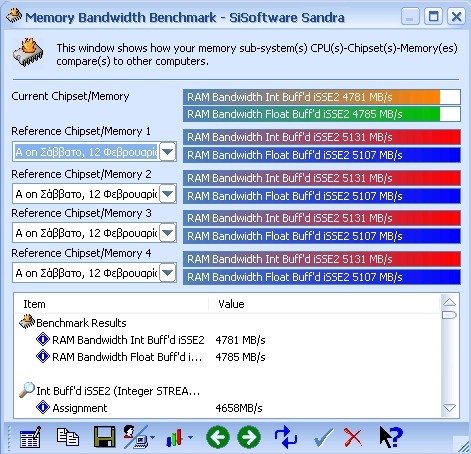

Κοιταξται τις επιδοσεις και πειτε μου αν οι μνημες μου εχουν κολες επιδοσεις.Το πρωτο χωρις o/c η αλλη επιδοδη με 430(215χ2)

Εχεις Samsung οπως λες και τα τσιπακια που εχουν ειναι ΤCCC που δεν παιζουν με CAS 2.0 στα 200MHz και πανω απο τα 200MHz δεν παιζουν ουτε καν με CAS 2.5(Απο κατασκευης αυτο)αλλα με 3-3-3-8 και 3-4-4-8 που ειναι και τα timings που τους αρεσουν τα δικα μου 2x256ΜΒ TCCC πηγανε με 3-4-4-10 2.8V στα 254 στον Α64 τα δικα σου ισως ζοριστουν λογω του 2x512 αλλα με 2.8V με τα timings που ειπα παραπανω λογικα τα 240 πρεπει να τα εχουν με λιγο καψιμο.
Το ECC δεν σου χρειαζεται και οι μνημες σου δεν εχουν τετοιο πραγμα και ΜΗΝ παρεις 3ο DIMM καθως το 939 δεν λειτουργει σωστα με 3 DIMM αν ποσταρει καν η μητρικη.......
