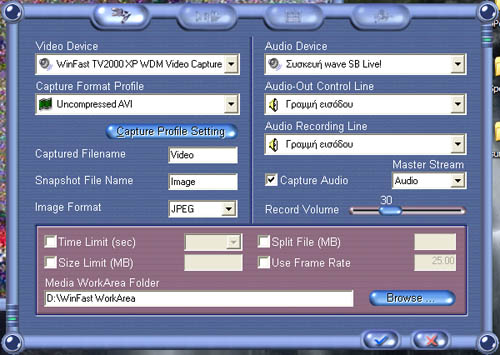

bizimis1442169065 Δημοσιεύτηκε Φεβρουάριος 18, 2005 #1 Κοινοποίηση Δημοσιεύτηκε Φεβρουάριος 18, 2005 Θέλω να περάσω βίντεο από αναλογική κασέτα στον σκληρό μου , με την Winfast TV2000xp. Το βίντεο το θέλω σε μορφή uncompressed AVI . Γιατί όμως η κάρτα δεν μου δίνει την δυνατότητα να βάλω κάποια ανάλυση μεγαλύτερη από την 384Χ288 στο menu : Capture Profile settings ; Μήπως χρειάζεται κάποιος video Codec που δεν τον έχω εγκαταστήσει ; Link to comment Share on other sites More sharing options...

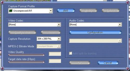

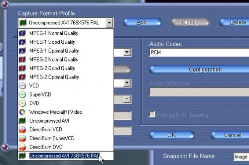

yanni Φεβρουάριος 18, 2005 #2 Κοινοποίηση Φεβρουάριος 18, 2005 Κάθε φορά που θα θέλεις να αλλάξεις κάποιο από το profiles που υπάρχουν, θα πρέπει αφού κάνεις τις αλλαγές που θέλεις ( στην περίπτωσή σου πατάς στο pull down menu δίπλα στο capture resolution και διαλέγεις την ανάλυση που θέλεις ) να το σώσεις με νέο όνομα πατώντας πάνω στο κουμπί Add. Μετά μπορείς αυτό να το χρησιμοποιείς κατά βούληση. Π.χ. Αν διαλέξεις ανάλυση 768Χ576 πάτα πάνω το Add και σώσε το π.χ. ως "Uncompressed AVI 768X576" Μετά όποτε θέλεις να σώζεις σε ασυμπίεστο AVI με ανάλυση 768Χ576 θα διαλέγεις την επιλογή όπως στην εικόνα ποιο κάτω. Link to comment Share on other sites More sharing options...
