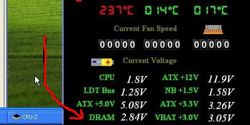

Έχω στη διάθεσή μου και ddr booster για να δώσω λίγα volt ακόμα απο τα 2,85 που δίνει η μητρική.
