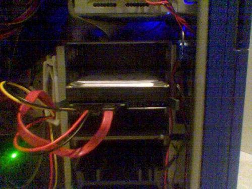

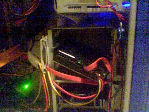

subneo Μάρτιος 25, 2005 #26 Κοινοποίηση Μάρτιος 25, 2005 Here you are.. Στην πρώτη φωτογραφία είναι όπως είναι κανονικά και στην 2η όπως τον έχω τώρα… Αυτή είναι η πλαϊνή πλευρά του κουτιού… Link to comment Share on other sites More sharing options...
jara Μάρτιος 25, 2005 Author #27 Κοινοποίηση Μάρτιος 25, 2005 τον έχεις "ξεβιδοτο"?δεν πειράζει που έχει κλίση? Link to comment Share on other sites More sharing options...
subneo Μάρτιος 25, 2005 #28 Κοινοποίηση Μάρτιος 25, 2005 Ναι.. ξεβίδωτος είναι..Τώρα για την κλίση.. τι να σου πω.. είχα ακούσει πως δεν είναι καλό αλλά αφού δεν έχω κραδασμούς (άρα στέκεται σαν να είναι βιδωμένος) δεν νομίζω να έχω πρόβλημα…Ας μας απαντήσει κανένας ποιο ειδικός… Link to comment Share on other sites More sharing options...
